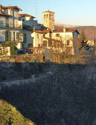

Allora... guardando alcune foto ad alti iso della mia s5600 ho notato che tutte mostravano nelle zone scure dove il colore era uniforme una rumorosità disposta in righe verticali, come se il rumore fosse disposto in tante linee che attraversano tutto il fotogramma dall'alto verso il basso. Ovvio che bisogna farci caso, ed io, da buon pignolo spaccacapellinquattro Diabolico che sono, l'ho notato subito. Pensando che fosse un difetto della mia macchina mi sono messo a fare delle prove con alcune foto postate sul forum prese dalla rete e ho notato che schiarendo le zone d'ombra accadeva la stessa cosa. Vi mostro un particolare di una foto presa su internet, chi possiede la s5600 può verificare di persona scattando una foto a 200 iso minimo ad un foglio bianco... credo che il sensore sia proprio così di costruzione.

Di solito succede quando hai una foto sottoesposta è vuoi tirarla su con il fotoritocco. Usa il raw e vedrai che va molto meglio. Se in raw sovraesponi di un pochino e poi recuperi nella conversione, avrai risolto il tuo problema.

Di solito capita, come ha detto Filip, tirando molto il sensore del tipo +2/3 EV.
Succede con la mia s5500 e anche con la D70 che uso al lavoro, evidentemente i transistors del CCD seguono un andamento a righe parallele spaziate in modo non uniforme tra loro e creano l'effetto di rumore "a bande".

è giusto quello che dice link, ma la cosa strana è che il sensore fuji è "ruoutato di 45°", quindi la disposizione del rumore dovrebbe essere per linee inclinate.

Ciao Morphosis, è vero per la S5600 e le altre fuji con il Super CCD ma la S5500 (che tra l'altro usa anche Link) ha un sensore tradizionale Wink
Quindi questo comportamento è normale sulla S5500 ma non lo è sulla S5600... Boh?

Io sono convinto che succede con tutti i sensori, qualcuno di più e altri di meno. Ne ho parecchie di foto fatte con una vecchia HP (che Mariolino conosce) con questo tipo di problema, me lo fa anche lo scanner. Io credo che dipenda anche dalla direzione della luce in combinazione con qualche altro fattore. Io consiglierei a Finepix di fare ancora delle prove. Ho provato a testare diverse foto fatte a 800 iso con la s5000 ma non ho mai riscontrato questo fastidio.
Qui sotto puoi vedere un farticolare di una foto fatta con la vecchia HP vhe parlavo sopra, ho alzato i toni delle ombre ed ecco il fastidio Smile

Il SCCD ha sì la disposizione dei fotodiodi a 45°, ma poi il software della macchina (o RAW esterno) lo ruota per compensare, raddrizzando idealmente le linee, e quindi anche il rumore...credo sia questo il motivo... Grat Grat

In tutti i casi lo fanno tutte le s5600 quindi è normale. Volevo solo riscontri e pareri! Ok!
