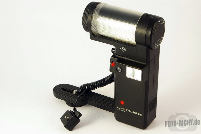

una mia malsana idea di provare, nel caso procedessi all'acquisto, un flash vintage come quello in foto collegandolo alla slitta della suddetta macchina... la cosa è fattibile o rischierei di bruciare la macchina?

Ciao Sisto, per il flash basta controllare con un voltmetro che la tensione non sia troppo alta (pochi volt, sotto la decina per intenderci).
A volte alcuni flash avevano voltaggi molto molto elevati che cuocerebbero i delicati circuiti di oggi... ma non è detto che sia il tuo caso.

Grazie Marcello.....
il dubbio sul flash lo eliminerò come da te suggerito e in caso di tensione troppo alta vedrò di usare un trigger flash...

Questa è una lista di voltaggi: http://www.botzilla.com/photo/strobeVolts.html il tuo non c'è ma buona parte degli Agfatronic sembrano fuori range.

Grazie slowfire...avevo già visto quella lista e pirtroppo i miei 3 vintage flash ( Very Happy ) non sono elencati (questo, un panagor 330cos per canon e un fotomatic)....
Stasera comunque vado di tester Wink
