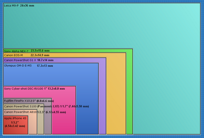

Guido_58 ha scritto:
Un po' OT ma tra una compatta di fascia alta RX100MKIII o la LX8 in arrivo ed una reflex entry D3300 o simili, ci sono così tante differenze di qualità immagine e filmati ?
La qualita' d'immagine dipende in prima istanza dalla qualita' dell'ottica e in seconda istanza dalle dimensione del sensore (vedi allegato).
Per i video il discorso e' piu' complesso.
 Dimensione:  194.86 KB
 Visualizzato:  File visto o scaricato 1804 volta(e)

MessaggioInviato: Gio 10 Lug, 2014 5:40 pm    Oggetto: Rispondi con citazione
Bravo! Grazie ! Cercavo proprio una cosa del genere !
ANche se mi è difficile capire le reali differenze in qualità , perchè a me già le foto fatte con la mia vecchia Coolpix 5400 a 5 megapixel mi sembravano buone , i filmati no invece
il sensore è CCD 1-!/8"
Diameter Diagonal Width Height
1/1.8" 4:3 14.111 8.933 7.176 5.319
Per l'epoca non era male no ? Poi aveva tutti i comandi manuali, ma un display piccolissimo accoppiato però ad un mirino decente .
