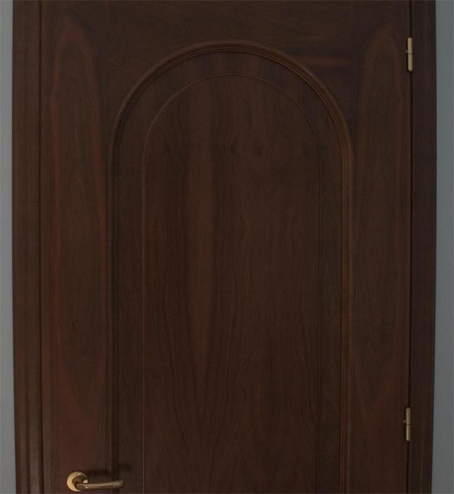

E allora guardate questa immagine. Non sarà perfettamente in bolla ma mi sembra evidente che le linee sono curve.
Se poi mi dite che bisogna rassegnarsi all' effetto botte... mi rassegnerò.
Se invece esistono obiettivi che soffrono in misura marginale (o non soffrono affatti) di questo problema, vorrei sapere quali sono.

eels
Iscritto: 29 Apr 2004
Messaggi: 1912
MessaggioInviato: Mar 22 Giu, 2004 10:55 pm    Oggetto: Rispondi con citazione
Beh la distorsione a barilotto è presente in tutti gli obiettivi grandangolari, anche il 16-35 2.8 lo ha: chiaramente non solo degli obiettivi Canon. I professionisti correggono in post produzione la distorsione.
Per quanto riguarda gli obiettivi e le focali io ho optato, per imparare per bene la fotografia, per questi obiettivi Canon
20-35mm f3.5/4.5
28-85mm f3.5/4.5 (secondo me splendido per 300 euro spese)
70-200mm f4 L (un lama)
50mm 1.8 (i ritratti in studio sono fenomenali)
poi ho aggiunto un teleconverter 1.4 della tamron
più un flash metz 44 4A c su cui sto scrivendo due righe di recensione Wink
