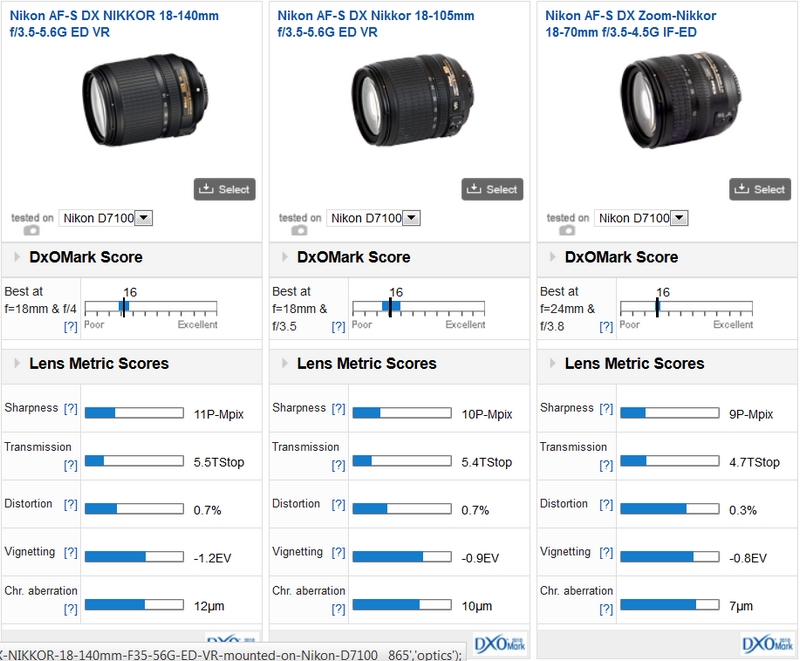

Smile scusate la domanda ot.... Da possessore di una 7100 con 18-140, la domanda sorge spontanea.... Se ce ne fosse l'occasione, prendereste anche un 18-70 da utilizzare sulla 7100?? È realmente superiore al 18-140?? Domando perchè io la differenza tra il 18-105 e il 18-140 l'ho constata personalmente e quando ho dovuto fare l'acquisto ho preferito il kit con il 18-140 piùttosto che prendere il 18-105.... Ma se il 18-70 è più valido, al prezzo di oggi, ci faccio un pensiero Very Happy
Grazie e scusate l'ot....
Ps... Io sono di parte, ma in assenza di una disponibilità a cambiare il parco ottiche, continuo a sostenere l'aps....

MessaggioInviato: Ven 03 Ott, 2014 9:01 am    Oggetto: Rispondi con citazione
No, non lo prenderei.
Otticamente non guadagneresti così tanto da giustificare la spesa ed il 18-140 è stabilizzato ed ha escursione doppia, cosa da non sottovalutare.
Siamo senz'altro tutti d'accordo sulla maggiore qualità ottica di progetti con minore escursione, ma è anche vero che non sempre hai il tempo ed il modo di cambiare obiettivo e la versatilità dello zoom può fare la differenza tra scattare la foto o perdere l'attimo, lo stesso vale per compattine e cellulari.
Test comparativo di DxOMark:
Grazie mille.... Ok! .....
