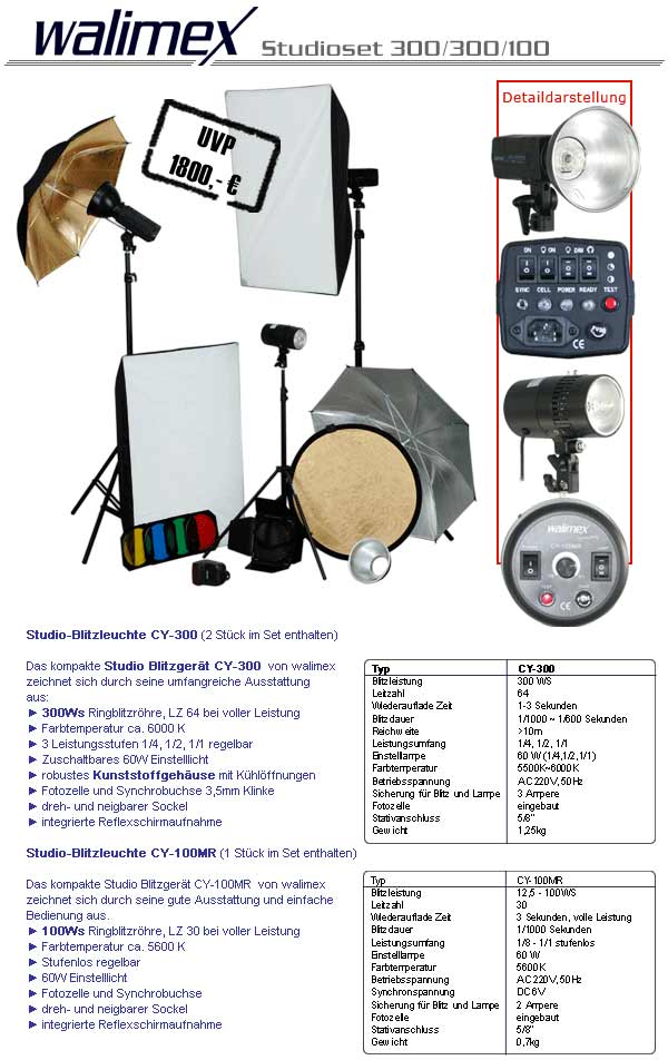

Ciao a tutti.
Siamo alla vigilia di fare un grosso acquisto e mi piacerebbe avere qualche dritta.
Spero che questo post possa essere utile anche ad altri.
L'idea è quella di prendere il set che vedete nell'immagine.
Inizialmente ero un pò perplesso dalla scelta di usare dei flash anzichè luce continua, ma leggendo varie discussioni sul forum mi sono abbastanza ricreduto.
Ho bisogno ancora di qualche rassicurazione prima di buttarmi.
1) LA LUCE PILOTA
Da quello che ho capito dovrebbe essere qualla luce che ti permette di prevedere, con una certa precisione, il risultato finale dopo il lampo.
Come funziona concretamente? E' una sorta di pre lampo tipo quello che serve alla macchina per mettere a fuoco al buio prima del flash oppure è una luce continua di bassa potenza che viene emessa dai flash? La domanda farà sorridere gli esperti, ma abbiate panzienza! Wink
2) LA POTENZA
Secondi voi come mi devo regolare? Pensate ad un set fotografico allestito in casa, in una stanza di media grandezza, senza finestre. Sono sufficienti 300Ws del set che ho indicato?
3) TEMPI DI RICARICA
Dalle indicazioni che vedo mi sembra di capire che sia la voce con scritto di fianco "2 sekunden", ho capito bene?
4) DAL CLICK AL LAMPO
Serve qualche optional non espressamente indicato per far scattare i lampeggiaori usando una eos 300D? Sarà un cavetto a far partire il tutto? Oppure è necessario utilizzare il flash interno per "attivare" gli altri? E se uno non lo vuole usare? O ha una 5D che nemmeno lo monta?
Grazie infitite a tutti quanti vorranno pazientemente rispondere a tutte queste domande. Ciao
 Dimensione:  84.62 KB
 Visualizzato:  File visto o scaricato 1200 volta(e)
www.ogopogobackdrops.com
Spinellino
Iscritto: 15 Dic 2004
Messaggi: 3932
MessaggioInviato: Sab 14 Gen, 2006 3:46 pm    Oggetto: Rispondi con citazione
1) La luce pilota è una normalissima lampadina ad incandescenza che rimane sempre accesa.
2)300ws sono fin troppi in una stanza di piccole dimensioni: spesso ti ritroverai a scattare anche a 1\4 della potenza, con il vantaggio di avere un tempo di ricarica molto + breve.
3)Il set che hai postato ha luci con un tempo di ricarica di circa 3 secondi quando usati alla massima potenza.
4)Se prendi il set della foto è incluso una sorta di flash a slitta che emette un piccolo bagliore infrarosso che fa scattare i flash da studio senza interferire con la foto. E' quella scatoletta in basso a sinistra nellla foto d'insieme.

Grazie mille per le preziosissime indicazioni.
LA cosa che ancora non ho ben capito è la luce pilota: si tratta di una lampada a incandescenza montata su ciascun flash? Mi sembrerebbe l'unico modo per avere un'idea di insieme (anche se vaga) sul risultato finale.
Grazie ancora!
Ps: per sfondi e struttura userò il tuo tutorial Wink
esattamente
cosa sono i ws..? come si rapportano ai w normali? o quelli alogeni?
300ws significano che in un lampo (che solitamnete dura circa 1\1000 di secondo) emette la stessa quantità di luce emessa da una lampada a luce continua di 300w in un secondo.
Quindi a pari settaggi e con lo stesso soggetto avresti tipo:
1/125sec. f8 (FLASH)
1secondo f8 (FARETTO)

La lampada da 60w è solo la luce pilota, non ha niente a che fare con il flash vero e prorpio.

Il vantaggio principale dei flash è quello di congelare i soggetti e la possibilita di usare diaframmi chiusi, del tipo f11/f16 a 100/200 iso oltre a quello gia ben spiegato ma Spinellino.
Molti modelli di flash hanno anche la possibilità di disabilitare la luce pilota nel momento che scatta il flash(immagino quello da 300w della foto).
1800 euro per questo kit, anche se ben assortito, non sono pochi e tra l'altro mancano i fondali . consiglio l'acquisto di un esposimetro flash(molto sottovalutato) e un po di pannelli di polistirolo.

Il set che vedi non costa 1800 euri, ma 599!
Il prezzo che vedi è quello dell'ipotetico listino di fotowalser, per farti credere che stai risparmiando una cifra!
