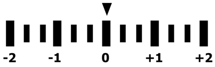

Scusa se sono banale, ma quando la foto è sottoesposta o sovraesposta, significa che l'esposizione, appunto, è più o meno spostata rispetto al punto 0.
Ti allego l'immagine.
Scatta la stessa foto con l'esposizione nel punto centrale, poi a -1 e a -2 poi a +1 e a +2
Vedi le differenze.
L'impostazione della rotella in aV e in base all'obiettivo e conseguentemente focale che vuoi utilizzare, il tempo di scatto dev'essere uguale o inferiore alla focale utilizzata già moltiplicata per 1,6 espressa in secondi ovviamente.
Esempio:
focale utilizzata 100mm. - tempo di scatto 1/160 di secondo
(questo per evitare il micromosso e quindi puoi controllare bene le fotografie)
 Dimensione:  3.13 KB
 Visualizzato:  File visto o scaricato 2248 volta(e)

no ma è sul centro non sono ne sotto ne sotto il punto 0
