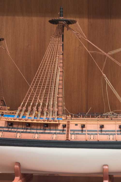

Ho provato a fotografare un modellino di veliero con la eos 300d ed obiettivo 28/135 IS USM. Il tutto senza cavalletto.
Mi aspettavo qualcosa di meglio, soprattutto tenendo conto dei livelli di dettaglio e contrasto ottenuti su altri soggetti.
C' è da dire che il modello, sebbene non ultimato, è eccezionalmente complesso e dettagliato, soprattutto nel sartiame, interamente realizzato a mano. Il mio scopo era proprio quello di documentare l'accuratezza della realizzazione

MessaggioInviato: Dom 20 Giu, 2004 11:00 am    Oggetto: Rispondi con citazione
Puoi postare i dati dello scatto? Diaframma, focale ... Smile
Proprio bello il modellino Ok!

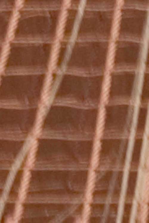

Aggiungo anche un dettaglio della foto di cui sopra.
Si tratta di un ritaglio dei pixel reali. Foto scattata in raw alla massima risoluzione.

Izutsu
Iscritto: 28 Dic 2003
Messaggi: 9922
MessaggioInviato: Dom 20 Giu, 2004 11:13 am    Oggetto: Rispondi con citazione
C'è dell'evidente micromosso o sfocatura.
Prova a chiudere il diaframma a f/8 o 11 e a usare un cavalletto con l'autoscatto.

Questi i dati dello scatto:
Data/ora scatto 17/06/2004 21.38.18
Modalità scatto Manuale
TV (Velocità otturatore) 1/4
AV (Valore diaframma) 7.1
Modalità di misurazione della luce Media ponderata al centro
Velocità ISO 400
Obiettivo 28.0 - 135.0 mm
Distanza focale 28.0 mm
Dimensione immagine 3072x2048
Qualità immagine RAW
Flash Off
Bilanciamento bianco Auto
Modalità AF AF Al Focus
Parametri Contrasto +1
Nitidezza +1
Saturazione colore +1
Tono colore Normale
Gamma Colore sRGB
Dimensione file 6516KB
Modalità di funzionamento Scatto continuo
Il modellino è un capolavoro (non l' ho fatto io).
Il sartiame è interamente realizzato con un macchinario autocostruito che consente di riprodurre, in scala ridotta, le cime ritorte. Il tutto partendo da sottilissimi fili di cotone. Roba da non credere.
Il modello è destinato a competizioni internazionali e merita una documentazione fotografica di prim' ordine.
Forse pretendo troppo da me stesso e dalla mia attrezzatura.
AIUTO!!!!!!!!!!!!!!!
Izutsu
Messaggi: 9922
MessaggioInviato: Dom 20 Giu, 2004 11:30 am    Oggetto: Rispondi con citazione
Certo che pretendi troppo da te stesso, scatti a mano libera a 1/4 di secondo!
Poi scatti a 28mm... nono, decisamente non va bene... scatta almeno a 60mm di focale che diventano circa 100mm (anche se l'obiettivo probabilmente si comporta meglio a 80-90mm).
Non capisco perchè non usi il cavalletto...
Cmq per fare una foto del genere:
- Obiettivo intorno a 80mm
- Diaframma tra f/8 e f/11
- Cavalletto
- Impostazione su autoscatto in modo da ridurre le vibrazioni
- Se hai il firmware hack, imposta anche il sollevamento dello specchio per eliminare quasi completamente le vibrazioni
- ISO 100, assolutamente 100 e non più di 100, tanto sei sul cavalletto.
ep
Iscritto: 22 Mgg 2004
Messaggi: 46
MessaggioInviato: Dom 20 Giu, 2004 11:38 am    Oggetto: Rispondi con citazione
...e dopo aver abbondantemente mangiato e bevuto!
Rifarò le foto seguendo le indicazioni di cui sopra.
Due domande:
Autofocus o manuale?
E soprattutto:
Stabilizzatore inserito o no?
Da qualche parte ho letto che sul cavalletto non va utilizzato lo stabilizzatore. Non capisco che fastidio dà.

MessaggioInviato: Dom 20 Giu, 2004 11:43 am    Oggetto: Rispondi con citazione
io farei cavalletto senza IS inserito e autoscatto.. così eviti qualsiasi movimento
LE MIE FOTOGRAFIE|| 300D +18-55F3.5-5.6 ef-s + 50mm F1.8 II |
Izutsu
Messaggi: 9922
AF, metti a fuoco sul punto prescelto e poi metti in MF fino a quando non sposti la macchina. In questo modo puoi scattare 10 foto con la certezza che il fuoco sarà sempre sul punto scelto nella prima.
Stabilizzatore spento sul cavalletto, non serve.
