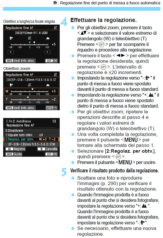

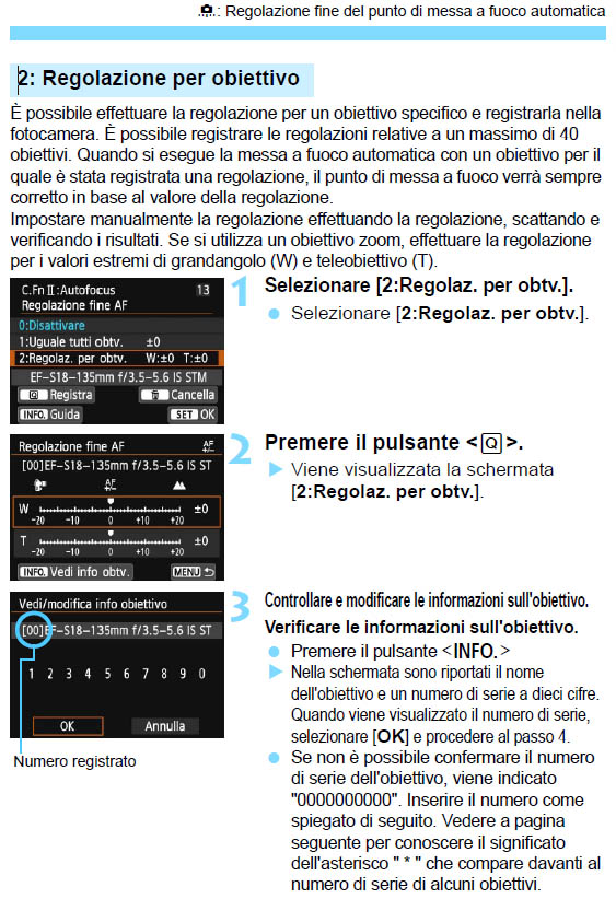

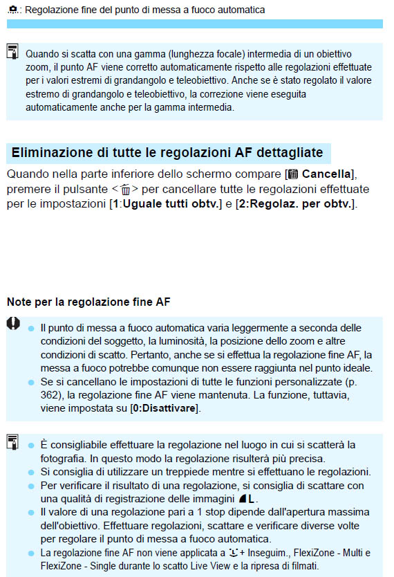

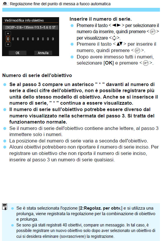

Ecco la risposta.
 Dimensione:  193.24 KB
 Visualizzato:  File visto o scaricato 9107 volta(e)
 Dimensione:  175.22 KB
 Dimensione:  199.04 KB
 Dimensione:  190.71 KB
Fabio

Grazie mille biancoenero!!!
Ieri ho provato ad effettuarla, ma proprio sull'ultima nota che leggo solo adesso ho trovato una incongruenza.
Provo a spiegarmi meglio.
Dopo aver regolato il front focus utilizzando il mirino, ho rpovato a scattare utilizzando il live view e stranamente ho notato che soffriva di back focus quando invece prima risultava abbastanza preciso.
Ho quindi pensato che la compensazione si applicava ad entrambi i sistemi di AF, e che aggiustandone uno, avrei scompensato l'altro.
Adesso nell'ultima nota dell'ultimo JPG leggo invece che la compensazione fine dell'AF non si applica applicata durante lo scatto Live View!!!! Sono alquanto perplesso a questo punto!!! Rolling Eyes

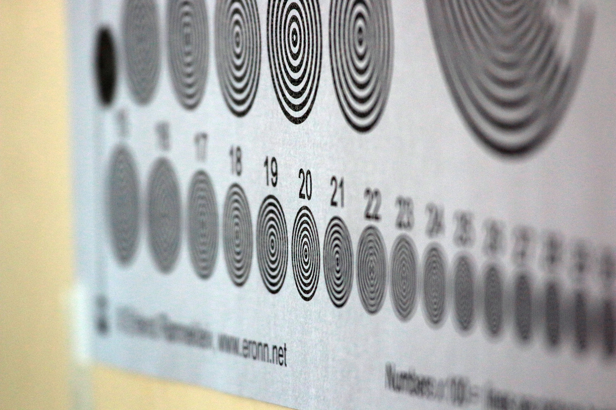

Scaricati il Test chart che trovi in rete...
https://www.google.it/search?q=test+chart&espv=2&biw=1440&bih=815&source=lnms&tbm=isch&sa=X&ei=TTxKVem-A4XnUtXIgJgP&ved=0CAYQ_AUoAQ&dpr=1
vedrai un test chart da 5200x3600
Stampalo su A3 e attaccalo ad una parete
Mettiti a 45° rispetto alla parete
Punta un punto a tuo piacere (io ho scelto il centro nr 20 in basso, poi anche il nr. 10 e poi altro... )
zooma a tutta focale e a TA per ottenere la più ridotta PdC (quindi in funzione della focale dovrai tu stare più o meno vicino al foglio)
verifica il front-back focus e quindi regola
Poi mettiti frontale al test chart e scatta a tutta focale cercando di inquadrare solo il foglio
Verifica se l'obiettivo distorce, se ai bordi perdi di dettaglio, ecc.
Io il live view quasi non so cos'è...lo uso se devo fare chissà quali scatti a fotocamera per aria in zone affollate (quindi mai...) per il resto uso il mirino (cioè SEMPRE)
Mi sembra strano che l'AF non metteva a fuoco, a meno che eri in sgabuzzino a luce spenta Rolling Eyes
 Dimensione:  902.51 KB
 Visualizzato:  File visto o scaricato 9081 volta(e)
Fabio
