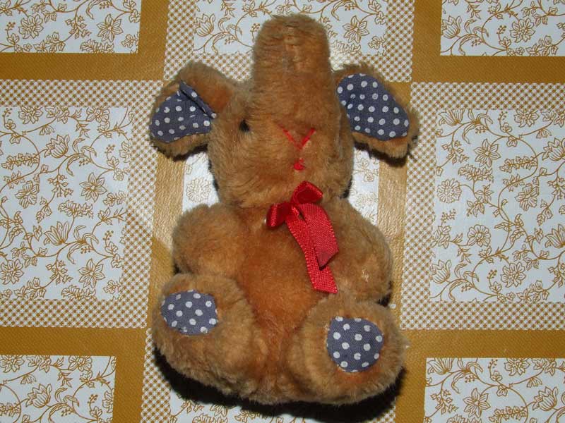

Ma figurati, lo preparo subito... sto cercando di fare un buon test (nelle mie possibilità tecniche/logistiche) x confrontare la hyper utility e s7raw. Cmq ecco i crop dei 5 megapixel jpeg fini e dei 5megapixel jpeg ottenuti dal raw:
Foto esempio:
 Dimensione:  87.57 KB
 Visualizzato:  File visto o scaricato 5697 volta(e)
Nikon D610
Nikon D90
FujiFilm s100fs
Raffaele Pezzella
Iscritto: 21 Lug 2005
Messaggi: 5842
Località: Caserta
MessaggioInviato: Ven 20 Gen, 2006 5:35 pm    Oggetto: Rispondi con citazione
Crop da jpeg 5 megapixel fini:
 Dimensione:  76.88 KB
 Visualizzato:  File visto o scaricato 5694 volta(e)
