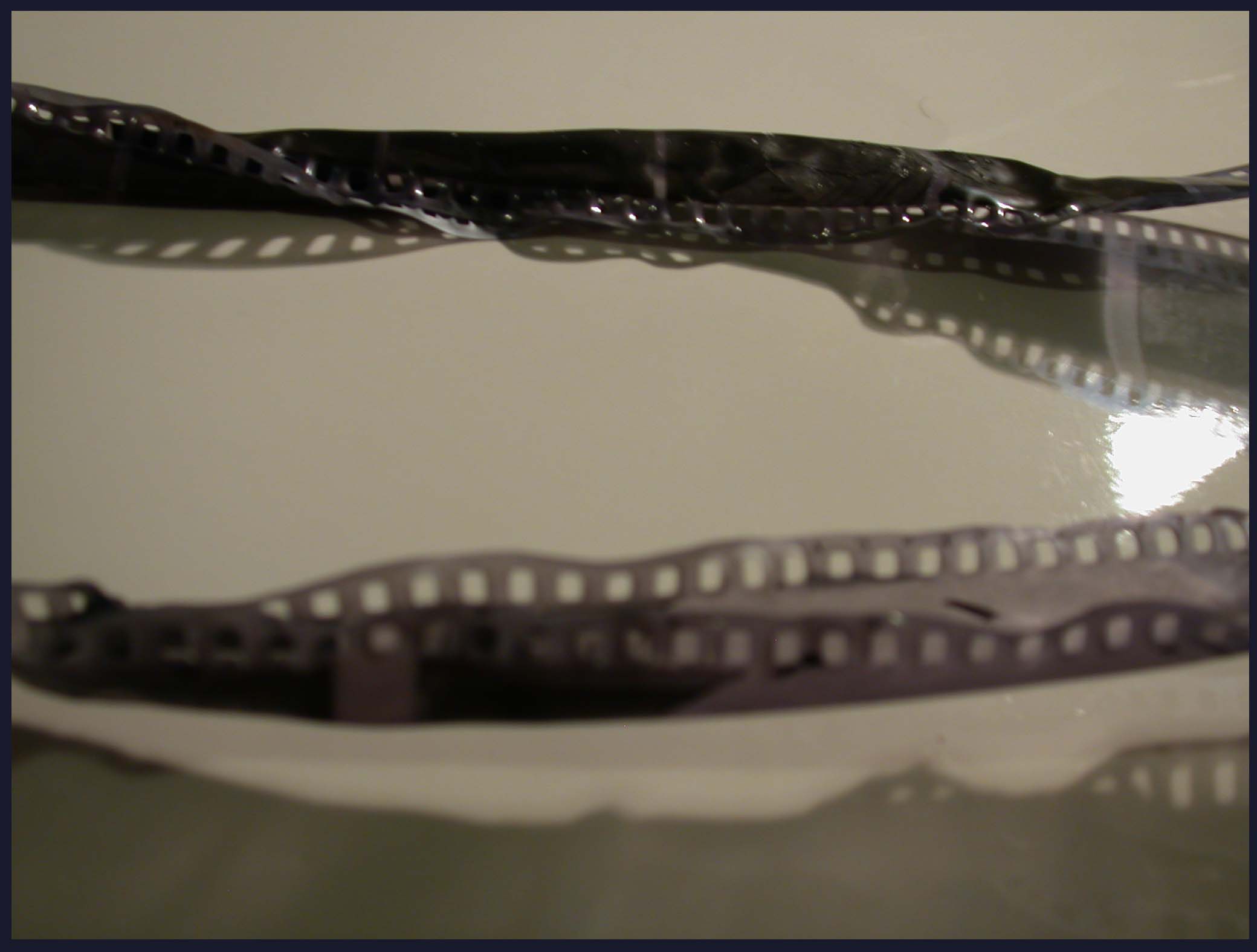

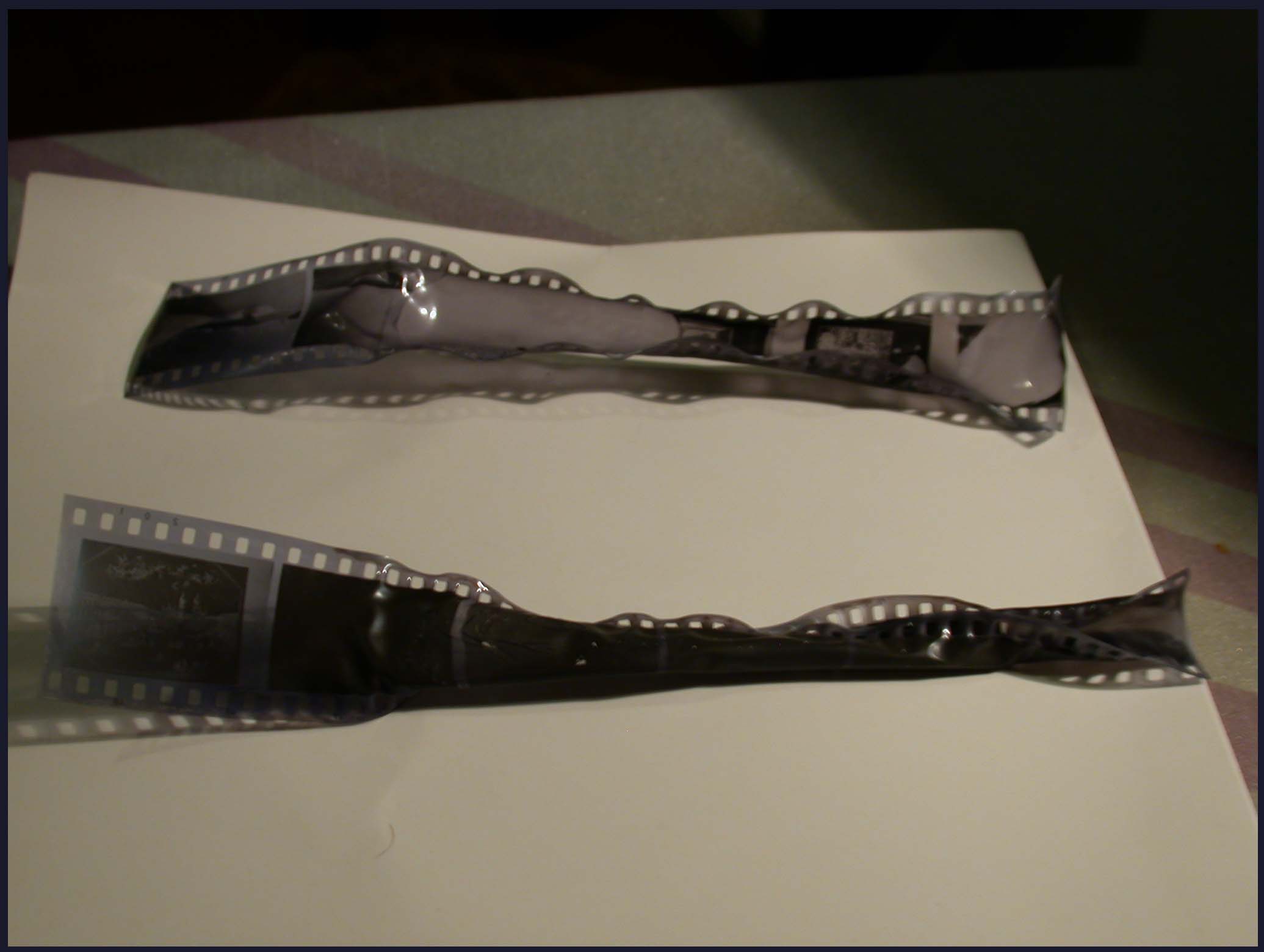

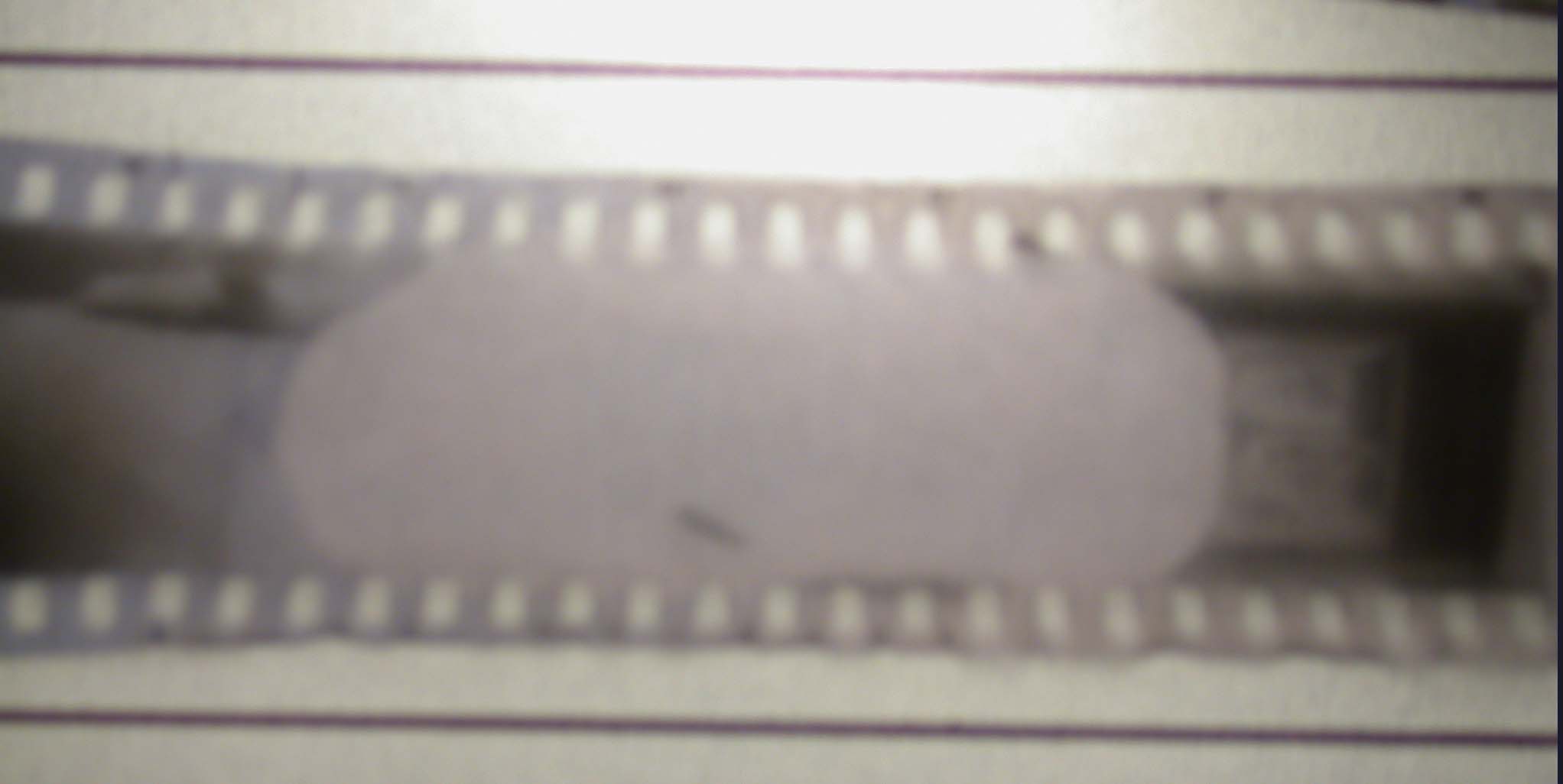

Ho conservato per circa 40 anni dei negativi b/n in bustine trasparenti di plastica (ahimè). L'altro giorno osservandoli mi sono sembrati un po' sporchi e così ho pensato, come già fatto in altre occasioni, di lavarli in una soluzione di acqua e imbibente al 3%.
Le strisce appena bagnate mi sono sembrate al tatto mollicce, prove di consistenza, come strisce di gelatina insomma e passando il pollice delicatamente per pulirle ho cancellato le immagini come si nota nella prima foto che ho inserito (quella un po' sfocata per intenderci). A quersto punto ho desistito e le ho appese ad asciugare ed ecco che è successo!! Vedete il risultato nelle ultime due immagini...
Qualcuno mi sa spiegare il fenomeno??
Che serva a tutti come esempio di NON usare mai portanegativi di plastica!!!
Grazie e saluti.

Sinceramente penso che i portanegativi non abbiano responabilità (questa volta).
Se tolti dal portanegativi erano buoni non vedo il nesso tra acqua e accartocciamento.
Per me la soluzione che hai usato per il lavaggio non era quella che pensavi....
Clicca qui! ...e qui!

No no era proprio la solita soluzione di acqua e imbibente (2-3%) che uso sempre. Il fatto che la sensazione di gelatina l'ho avuta appena tolte dal portanegativi e, dopo il lavaggio e l'asciugatura, si è verificato il fenomeno!
In pratica sembra che le strisce abbiano perso la loro consistenza fisica.
Grazie per l'intervento.

Che strano....
...la cosa è da approfondire
Con i fogli di plastica ho avuto problemi pure io.... ma diversi. Io ho notato importanti slittamenti cromatici dei negativi in plastica.
Il pergamino è sempre la soluzione più consigliabile.
Se ne hai altri prova a toglierli dalla busta e vedere se hanno perso consistenza e prova a bagnarne solu una parte con qualche goccia d'acqua presa dal rubinetto.

Meglio la carta, certo.
Io però ho moltissimi negativi da trent'anni nei fogli di plastica, senza il minimo problema...

Mi sono accorto del degrado osservando alcune strisce uscite dalla plastica....
la parte rimasta fuori per anni era intatta, come nuova mentre la parte rimasta nella plastica aveva perso parte del colore e del contrasto.
Da dire che da sempre esistono cose più o meno adatte allo scopo e naturalmente più o meno costose. I classici portanegativi da prezzo che forniva il laboratorio era da buttare a prescindere.... molto meglio la conservazione delle strisce nude in busta. Gli articoli nati per la conservazione a lungo termine è difficile che diano problemi indipendentemente dal materiale.

Non ho ancora avuto tempo di fare altri esperimenti ma ho notato che le strisce conservate nei "plasticoni" hanno il problema che ho già riscontrato nella parte più interna del plasticone, in altre parole i fotogrammi più vicini all'apertura del plasticone sono sani, gli altri no. Probabilmente si tratta di un problema di "soffocamento" dei negativi, la mancanza di ricircolo dell'aria per tanti anni può aver causato il problema.
Saluti.
