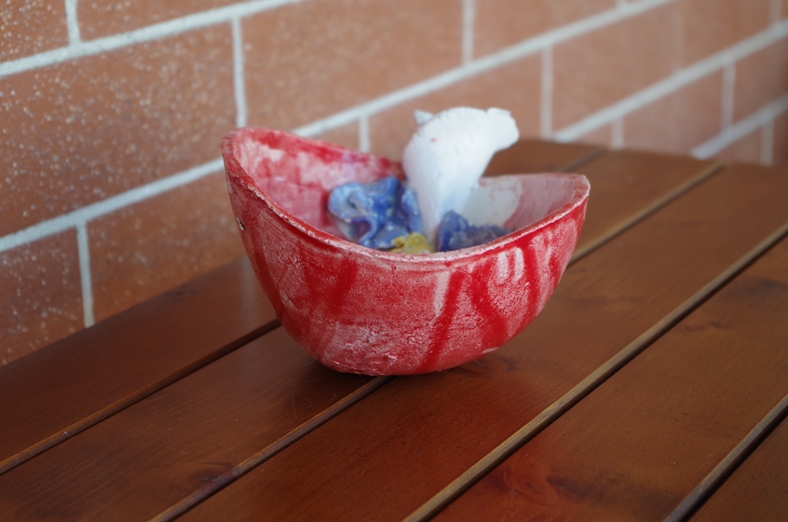

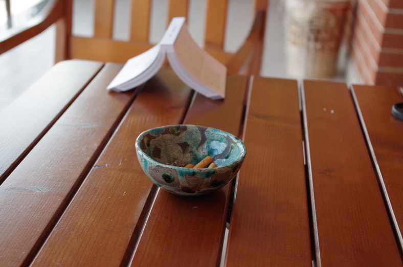

certo Alex ecco le foto; ovviamente la qualità è scesa a causa del ridimensionamento per poterle postare
Sono foto che ho fatto per provare la macchina appena acquistata, e lì mi sono accorto che qualcosa non quadrava nel fuoco.
la messa a fuoco con AF è stata fatta sul bordo portacenere più vicino alla macchina.
con zoom 18-55 std a f 5 e t 1/125s a 400 Iso con 57mm @35mm.
e
con zoom 18-55 std a f 5,6 e t 1/80s a 400 Iso con 82mm @35mm.
come noterai la parte avanti ai posacenere è quasi a fuoco mentre la parte dopo è sfuocata in modo evidente e precoce. come dicevo dovrebbe essere il contrario. Quindi secondo me l'obiettivo soffre di front focus ovvero mette a fuoco parecchio prima del bordo portacenere, e il bordo rimane a fuoco solo perche coperto da pdc ma crolla velocemente subito dopo.
Che ne pensi vedo giusto ?

In linea teorica si, dovrebbero soffrirne entrambi i sistemi, ma essendo quello a rilevamento di fase più veloce (anche nei movimenti) la forza d'inerzia che si accumula dovrebbe essere leggermente maggiore, peggiorando la situazione. Ma sono tutte ipotesi, un'altra potrebbe essere una micrometrica differenza tra la distanza del sensore e del centro dello specchio rispetto a quella del sensore di fuoco sempre con quella dello specchio.
In queste condizioni un fuoco corretto sul sensore di fuoco darebbe una foto sfocata con tutte le lenti, mentre questa differenza su mirrorless non può esistere perché sensore e sensore di fuoco sono lo stesso oggetto.
Per quanto riguarda le foto direi che non ci sono problemi, avvicinandosi al soggetto per scattare un close up oppure una macro la profondità di campo si dispone in maniera simmetrica tra prima e dopo il piano di messa a fuoco, al punto che chi scatta macro è costratto ad usare diaframmi molto chiusi (f/16, f/22 su formato Leica) incorrendo in problemi di diffrazione per avere una pdc decente.
Se c'è un front focus è minimo e non avrebbe senso ritoccare la taratura af, si rischia solo di peggiorare la situazione.

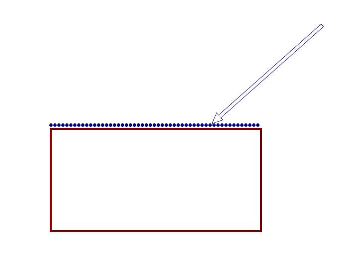

Comunque dovresti fare qualche prova "casalinga" leggermente più specifica come porre un metro su di un tavolo e scattare a 45 gradi una tacca, con cavalletto. Fai diversi scatti ed a quel punto vedi esattamente dove cade il fuoco.

Nelle reflex il problema è che occorre passare dalle tolleranze, oltre che di macchina e dell'obiettivo, anche dello specchio... per cui il sensore di messa a fuoco e in un piano completamente diverso da quello che registrerà l'immagine.
Con i sensori sul sensore (scusate il gioco di parole) è un'altra storia, da qui la precisione chirurgica dell'AF a contrasto.

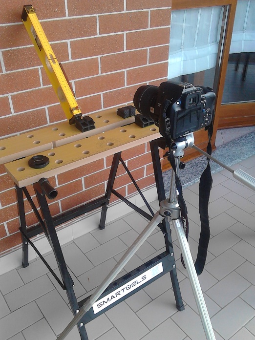

Ho eseguito un test sommario, il banco prova è stato improvvisato ma secondo me sufficiente per la valutazione.
invierò una foto fatta in reflex MF come riferimento, poi una in Reflex AF senza correzione, ed una foto con la correzione massima che ho potuto impostare.
pur compensando l'errore non si ottengono i risultati della foto reflex MF
la correzione è stata negativa poichè la positiva peggiorava la situazione.
pubblico quindi solo quella negativa senza tutti i test intermedi di regolazione.
devo dire che lo scopo era anche di valutare quanto spostamento ha una regolazione rispetto alla scala di correzione a disposizione.
Gradirei anche vostri commenti grazie.
seguono foto e didascalie.
pubblico il tutto anche per aiutare chi vuole cimentarsi nel test e copiare il banco molto semplice e alla portata di tutti. praticamente io non ho costruito nulla, ho usato cose che avevo.
Pentax K 50 , APS_C; con zoom 18 - 55 WR
livella con bolla dei 45°, altezza centro obiettivo allineato allo 0 della livella, tramite misura metrica da terra,
orientamento macchina usando la livella della macchina, perpendicolarità orizzontale tra obiettivo e muro fatta a vista.

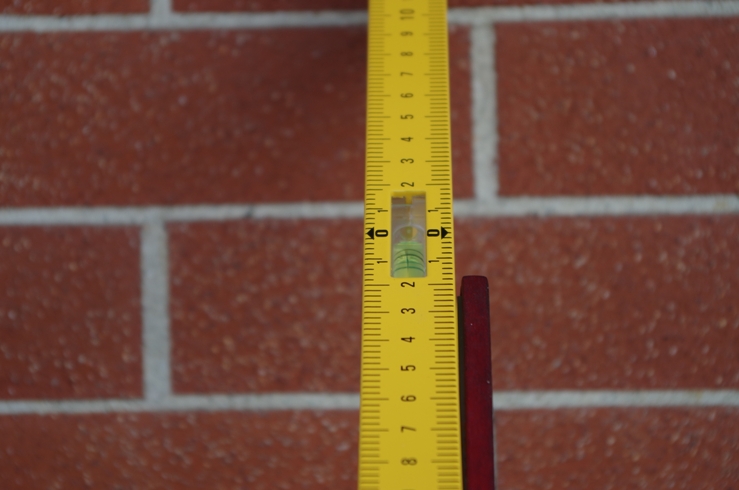

MessaggioInviato: Ven 11 Set, 2015 12:44 am    Oggetto: Reflex MF Rispondi con citazione
Reflex MF
L'obiettivo è sempre regolato a LF 55, la distanza della lente dallo zero della livella è circa 45 cm, e circa 30 cm dal lato inferiore della livella (la parte che poggia sul tavolino)
il quadratino centrale della messa a fuoco lente , corrisponde con lo zero della livella gialla.
 Dimensione:  245.97 KB
 Visualizzato:  File visto o scaricato 5407 volta(e)
PENTAX K 50 ; CANON Power shot SX1 IS; PANASONIC DMC-LZ10 ; PANASONIC DMC FS35; FUJI FINEPIX S-2980 ; NIKON F50; PENTAX MZ50 ; YASHICA FX-3 2000 ;PRAKTICA B200. RICOH 500 G .

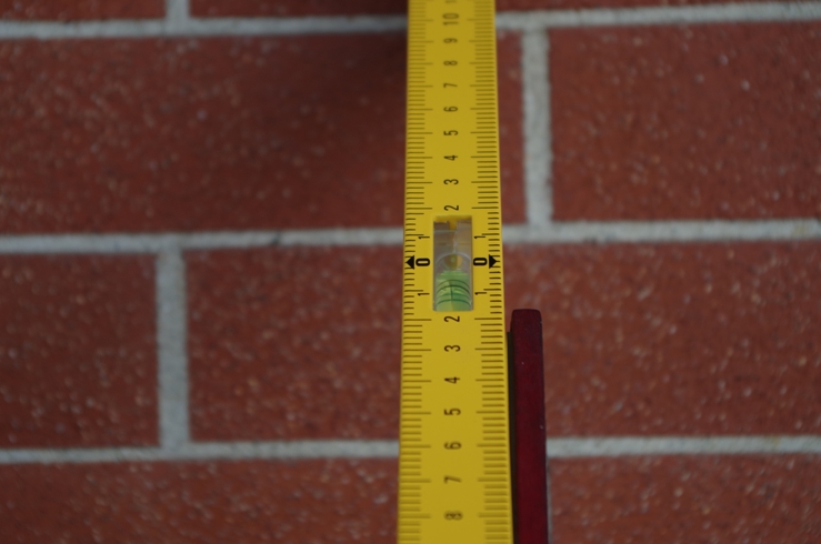

AF reflex correzione max = - 10
questo è il massimo che sono riuscito a migliorare , infatti il range di regolazione fine va da - 10 a + 10
Il miglioramento è visibile ma, se la confrontate con la foto MF ancora non è perfetta. Credo che le regolazi
