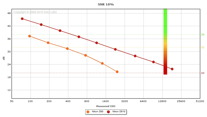

milladesign ha scritto:
ma il ccd alle sensibilità nominali restituisce dei file praticamente privi di qualsiasi granulosità
http://www.dxomark.com/Cameras/Compare/Side-by-side/Nikon-D80-versus-Nikon-D610___518_915
 Dimensione:  88.67 KB
 Visualizzato:  File visto o scaricato 2265 volta(e)
milladesign
Iscritto: 19 Lug 2007
Messaggi: 4991
MessaggioInviato: Ven 30 Ott, 2015 2:33 pm    Oggetto: Rispondi con citazione
Ranton, ho scattato diverse decine di migliaia di immagini sia con il ccd che con il cmos e sto parlando di vita reale, non di test che riflettono parzialmente l'uso di una fotocamera.
ripeto che per mia esperienza, su campiture ampie e correttamente illuminate, che si tratti del vetro di una bottiglia, del bianco di un piatto o dell'azzurro di un cielo, il ccd genera un'immagine più liscia, mentre il cmos mostra una granulosità, minima ma pur sempre presente, che in determinate situazioni rompe le scatole, soprattutto quando sull'immagine sono necessari interventi di ritocco o di pulizia.
diverso è il discorso di tenuta al rumore in condizioni di luce non ottimale e, soprattutto, in condizioni d'ombre da recuperare. ma nello specifico di questo post credo e spero che si scatti con cognizione e in situazioni controllate, nelle quali vale quanto detto sopra...

ranton
Iscritto: 27 Set 2005
Messaggi: 5484
MessaggioInviato: Ven 30 Ott, 2015 9:21 pm    Oggetto: Rispondi con citazione
Perdonami, ma continuo a non credere che un sensore APS-C del 2006, possa fornire risultati migliori di uno Full-Frame del 2014. Se fosse così ci sarebbero tuttora in produzione reflex professionali con sensore CCD.
