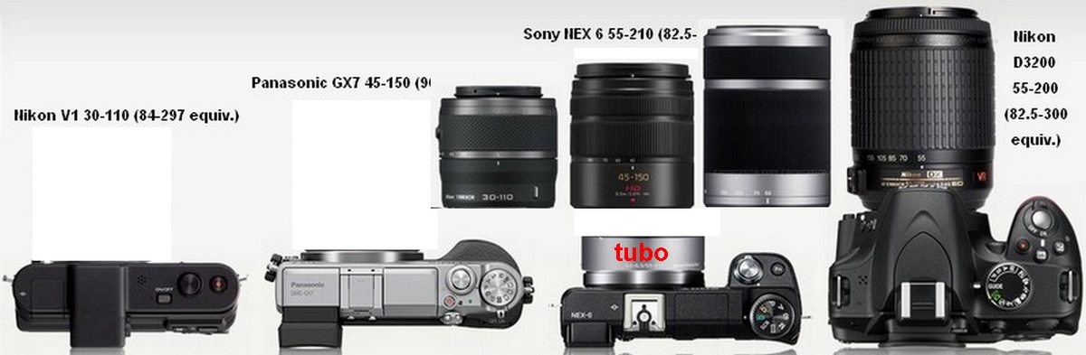

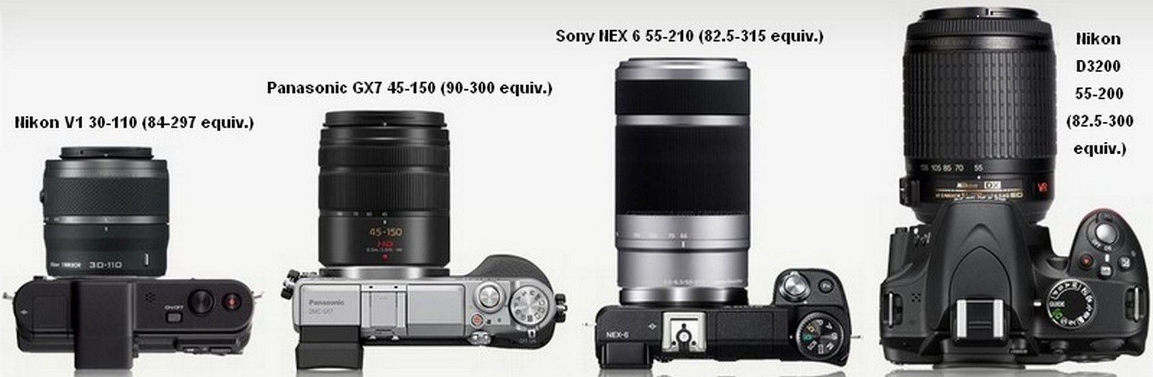

Trovo che l'immagine che allego sia significativa.
 Dimensione:  132.55 KB
 Visualizzato:  File visto o scaricato 1705 volta(e)
etereo
Iscritto: 26 Mar 2012
Messaggi: 1088
MessaggioInviato: Ven 05 Feb, 2016 2:01 pm    Oggetto: Rispondi con citazione
In questo caso specifico ho l'impressione che Sony non si sia presa la briga di riprogettare una lente dedicata, mi da' piu' l'impressione che sia stato ripreso uno schema gia' in uso(per reflex) ed incorporato il tubo di prolunga nel barilotto. E' inguardabile Smile
Non certo una bella figura...
sarebbe anche peggio, perché il tubo non è una prolunga ma c'è un gruppo di lenti, per cui è proprio uno schema ottico che dà luogo ad un obiettivo troppo lungo. Anche se camerasize non pare molto proporzionale: in fondo sono 9 mm in più del Nikon (e 8 più del Panasonic 45-200, che è quasi identico al Nikon, nonostante sia destinato ad un sensore più piccolo).
A me non spiacerebbe che qualcuno inventasse un tele quasi pancake, anche se immagino la resa possa essere scadente. Ma ogni tanto potrebbe essere utile...
