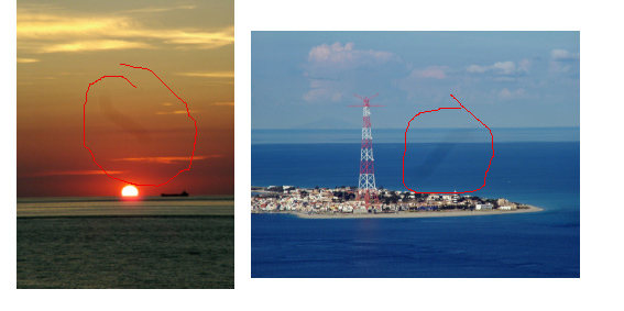

Ho, da più di un anno, una Finepix S7000 utilizzata principalmente per macrofotografia (con lenti addizionali). Ne ho ricavato discrete soddisfazioni per la resa cromatica e la nitidezza delle immagini ottenute.
Tre mesi fa, improvvisamente, è comparsa, sia sul LCD che sul mirino e, purtroppo, anche sulle fotografie, una "ombra" come quella presente sulle foto allegate.
Inizialmente pensai a qualche pelucchio sulle lenti (malgrado io usi sempre uno skyligt montato sul tubo), pulii accuratamente il tutto ma l'ombra era sempre li.
Trascorsi tre mesi il difetto è rimasto, immodificato e sempre al centro dell'inquadratura.
Compare su sfondi uniformi, chiari e luminosi, come il cielo o una parete, non si apprezza, al contrario, neanche ingrandendo l'immagine, in inquadrature polimorfe e ricche in particolari e in ombre-luci. Non si modifica con l'esposizione, con la messa a fuoco (non si sfoca sfocando l'immagine) né variando la sensibilità ISO. E' anche presente in modalita B&W e Chrome.
Non penso sia sporco in quanto, dopo tre mesi, muovendo l'apparecchio, l'eventuale pelucchio si sarebbe per lo meno spostato. Al contrario il difetto è rimasto invariato.
C'è nessuno che sappia dirmi di cosa si tratti e, ovviamente, cosa fare per ovviarvi?
Grazie.

Come consiglio ti posso dire di portarla in assistenza,
è un alone strano, non mi sembra la classica macchia causata
dalla polvere ed è molto netta e definita.
Potrebbe essere stata una gocciolina di condensa che si è formata sul ccd che asciugandosi ha lasciato l'alone, può capitare in ambienti umidi
o con sbalzi di temperatura.
Vedrai che non è nulla di grave.
Ciao.

ma sulla prova 02a l'alone è da dx a sx e sulla 01a è da sx a dx.
Come mai, hai girato la macchina da sx a dx trovandoti con lo scatto in basso, ma non è scomodo?

Se tu ruotasi di 90° verso sin la foto "prova 2a" noteresti come la macchia sarebbe identica a quella di 1a. Quest'ultima foto è stata scattata ruotando la macchina verso sin e non verso dx. In tal'ultimo caso, giustamente, il bottone di scatto si troverebbe innaturalmente in basso, scomodissimo!
Al contrario, ruotando, come dev'essere, il corpo macchina verso sin il pulsante di scatto rimane in alto.
Nella foto 1a la macchia è si, come tu dici, dal sin verso dx ma è anche dall'alto verso il basso in tal senso mentre nella 2a è, considerando il verso da sin a dx, dal basso verso l'alto cioè perfettamente speculare all'altra.
