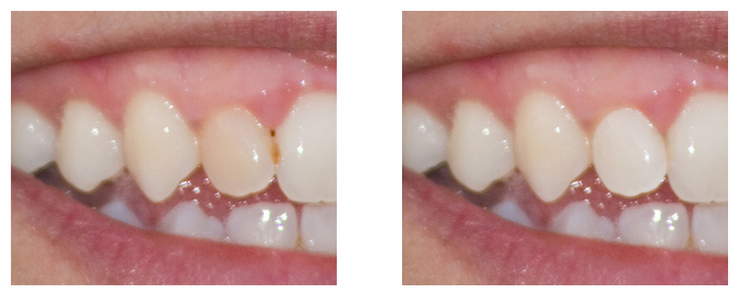

volevo sapere dai vari maghi Ave del fotoritocco che bazzicano il fourum cosa ne pensano di questa correzione effettuata sul dente. l'ho ottenuto principalmente selezionando l'area e poi agendo su "sostituisci colore", infine usando il "pennello correttivo" e il "timbro clone". siccome è un primo piano, quella macchia e il dente un po' più scuro spiccavano come un faro nella notte....secondo voi devo ritoccare anche il canino?
grazie a tutti in anticipo.
prima e dopo la "cura"

Per me è aposto così-
Se tocchi anche il canino corri il rischio di ottenere troppo stacco tra il canino che ti verrebbe più chiaro) e il premolare.
