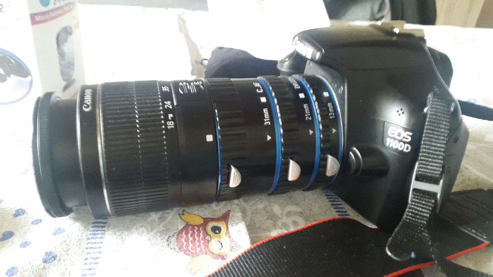

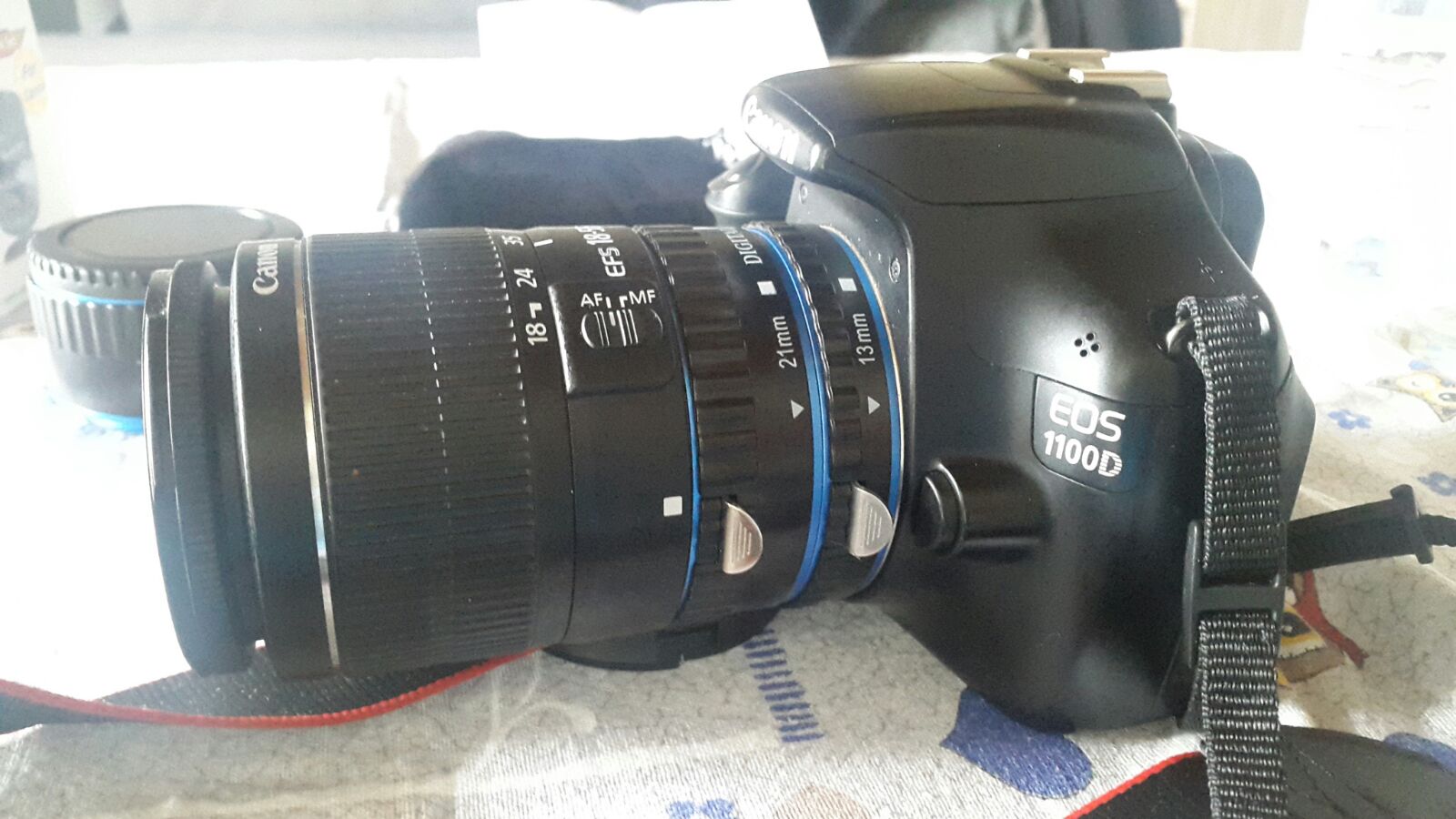

Venerdì mi sono arrivate le estensioni della neewer ma c'é qualcosa che non va..il tubo da 31 mm penso sia difettoso infatti non riesco a fissarci l'obiettivo Canon originario, mentre con gli altri due si aggancia correttamente..

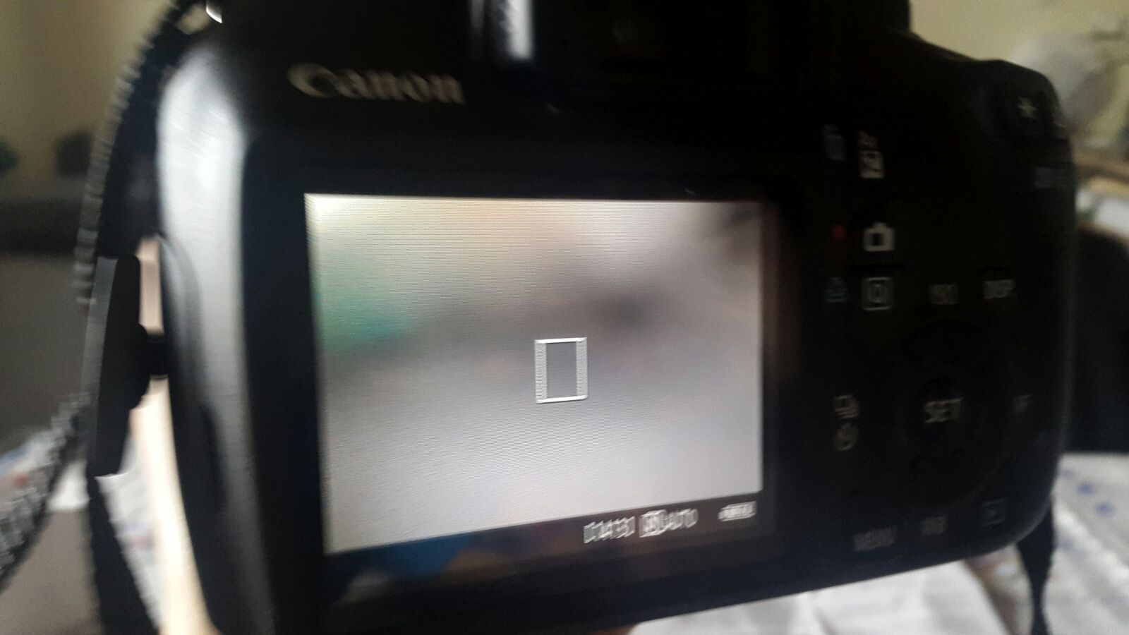

Altro problema invece è che con i tubi non vedo assolutamente niente..sbaglio qualcosa io? Spero sia solo qualche mio pasticcio e di non dover fare il reso e tutto il resto..
Grazie, buona domenica!

Con i tubi perdi la messa a fuoco all'infinito. Metti a fuoco solo a brevi distanze.

MessaggioInviato: Dom 15 Apr, 2018 2:15 pm    Oggetto: Rispondi con citazione
Per mettere a fuoco devi avvicinare, gradatamente e lentamente, tutto il complesso corpo+tubi+obiettivo al soggetto, fino a che vedi comparire un'immagine, prima sfuocata e poi sempre più nitida. A quel punto, sempre avvicinandoti o allontanandoti, devi cercare il punto di massima nitidezza.
Per questo genere di fotografia, data la ridotta profondità di campo nitido, devi impostare diaframmi abbastanza chiusi, da f/8 a f/16, e in molti casi è necessario l'uso del flash e/o di un cavalletto.

Confermo quanto detto sopra.
Inizia a fare delle prove aggiungendo un solo tubo alla volta, parti da quello da 13mm o quello da 21mm, tieni il tuo 18-55 impostato a 55mm, e fai un po' di prove per capire come cambia il campo inquadrato e i limiti della messa a fuoco.
Attento a non mettere sul fuoco troppe variabili, sennç non ne esci vivo Smile

Ho fatto un pò di prove ed effettivamente era come dicevate voi..
Con l'ausilio di un cavalletto e quasi sempre con il flash qualche scatto salta fuori! Ok!
A dire il vero però l'unica prolunga che è sembrata utile ai miei scopi è sembrata essere quella da 13 mm.. con questa riuscivo a scattare fino a 35 cm di distanza circa.. con le altre prolunghe dovevo avvicinarmi molto per avere un'immagine a fuoco.. tutto in automatico ovviamente, con il manuale la distanza si riduceva ulteriormente! E' normale questo "processo"?
Il tubo da 31 mm non riesco proprio a collegarlo ad ogni modo quindi penso che farò un reso di questo set per farmene mandare uno totalmente funzionante se riesco Wink
Pasi
Iscritto: 15 Dic 2007
Messaggi: 11395
Località: Romagna
MessaggioInviato: Ven 20 Apr, 2018 5:30 pm    Oggetto: Rispondi con citazione
Sì, è normale.
Per avere ingrandimenti maggiori devi avvicinarti di più, quindi usare tubi più lunghi, ma poi l'intervallo di possibile messa a fuoco si riduce maggiormente.
Questo dipende anche dalla focale impostata sull'obiettivo. Usare un tubo da 13mm con l'obiettivo sui 18mm non è la stessa cosa che utilizzarlo con l'ottica impostata a 55. Lo si vede anche dalla matematica: aggiungere 13mma 18, in percentuale, è molto più che non aggiungerli a 55mm. Smile
Se "esageri" con i tubi, la messa a fuoco finisce letteralmente dentro l'obiettivo. E quindi non fotografi più niente... Very Happy
