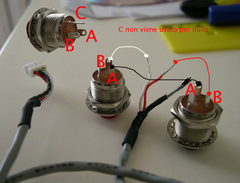

mi dite per piacere se facendo così funzionerà senza fare danni?
il dubbio mi è venuto per via dei 3 piedini dell'interrutore.

Ti posso dire che io ormai ho sigillato sia la scatola pulsante che il plug che si inserisce nella fotocamera, quindi i colori non li riconosco ma la composizione tasti tua è ok. Poi io ho fatto così:
con un piccolo cacciavite vai a toccare sulla fotocamera (accesa) due pin adiacenti e cioè il centrale e il sinistro e poi il centrale e il destro, quello dei due che ti darà la messa a fuoco lo metterai sul primo pulsante e poi l'altro effettuerà lo scatto.
Cmq non rischi niente.......

non funziona!!!!!!!!!!!!!!!!!!!!!!!!!!!!!!! Crying or Very sad Crying or Very sad Crying or Very sad
dovrò usare tutti e 3 i piedini.
proverò a collegare C con uno dei due altri piedini liberi.

Dopo aver schiacciato il pulsante di fuoco devi continuare a tenerlo premuto e schiacciare anche l'altro! Secondo me era esatta la combinazione.......

la combinazione è esatta...solo che non si attiva la messa a fuoco!

ciao Mmmmm non fai prima a prendere 2 pulsanti a due piedini! cosi ti stai compicando la vita Very Happy

Se nessuno dei due tasti ti fa la messa a fuoco potresti non aver inserito abbastanza lo spinotto bianco nella macchina?!................
Ma scatta premendoli tutti e due?

Assicurati che i piedini che hai usato siano normalmente aperti!

Gattone, scusami se non ti ho risposto prima (ho visto il tuo pm) ma sono stato fuori per lavoro.
Okkio che il pulsante che tu hai comprato potrebbe essere un deviatore, quindi non adatto allo scopo!
Prendi degli interruttori (come già detto da altri) con solo due piedini.
Puoi prendere sia interruttori a pressione (simili a quelli che hai già preso) sia quelli con la "levetta", più comodi per la posa B (non devi tenere i pulsanti premuti durante lo scatto).
A questo punto inizia a fare delle prove con i fili spelati.
Il nero (filo centrale) dovrebbe essere il filo "comune".
Unendo due fili la fotocamera mette a fuoco (rosso/nero oppure nero/bianco), mentre unendo tutti e tre i fili scatta.
Quindi devi saldare il filo "comune" (nero) su entrambi gli interruttori (creati magari un "ponte" con uno spezzone di cavo extra), quindi salda l'altro filo della messa a fuoco su un interruttore e il filo dello scatto sull'altro.
Se hai fatto tutto bene ora devi premere prima il pulsante dove hai saldato i fili della messa a fuoco... per mettere a fuoco (geniale, no?!?), e senza lasciarlo premere l'altro tasto... e scattare!
Comunque all'indirizzo http://www.devilgas.com/old/dig_remote/minolta_remote.php le indicazioni sono molto chiare... ci sono pure le foto! Ok!

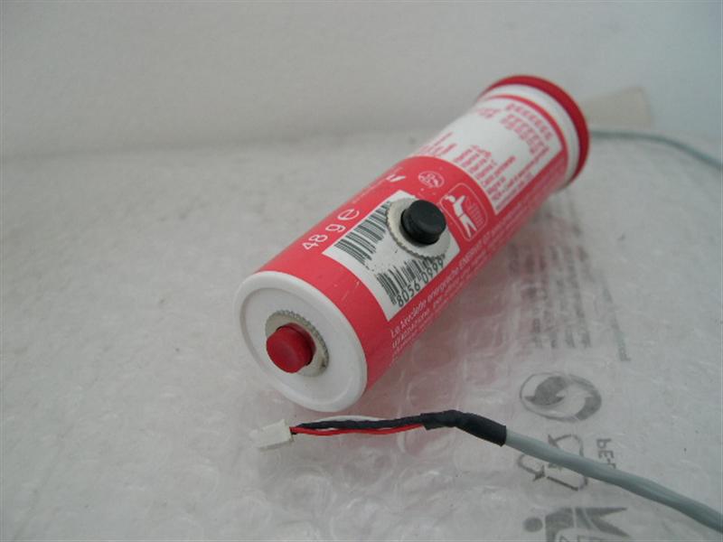

Gattone bros
Iscritto: 06 Ott 2005
Messaggi: 1166
Località: Francavilla al mare - CH
MessaggioInviato: Mar 14 Feb, 2006 10:57 am    Oggetto: Rispondi con citazione
dopo una nottata passata a vedere quali fossero i collegamenti giusti da fare (per far scattare il pulsante bisognava usare il piedino A e C) ecco la mia creatura.
EVVIVA!!!!!!!!!!!! Pallonaro Pallonaro Pallonaro
funziona come un joystick...il nero mette a fuoco e il rosso scatta.
