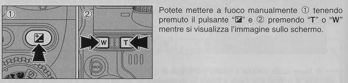

Scusate, come faccio ad impostare la messa a fuoco su infinito?
Filip
Iscritto: 14 Lug 2004
Messaggi: 13724
MessaggioInviato: Mar 14 Feb, 2006 6:28 pm    Oggetto: Rispondi con citazione
bella ma io avrei usato un più pulito ISO64 o 100
Per scendere a 64 o 100 iso bisognerebbe allungare i tempi di scatto e credo che con dei tempi troppo lunghi cambierebbe il tipo di foto, nel senso che le scìe diventerebbero troppo soft. Comunque non avevo molta scelta con la s5000 poichè gli iso più bassi sono 200 e il tempo massimo è di 2".
diaframma un pò più aperto e soprattutto tempo di esposizione leggermente più lungo
Come ho già detto, più apri il diaframma e più tendi a bruciare le alte luci.
La miglior cosa, visto che postcardne ha la possibilità, è di provare nei vari modi per poi capire quale è il migliore.
Metti la messa a fuoco su M e premi la combinazione dei due tasti "Compensazione dell'esposizione" e "W" dello zoom per 10" circa.
