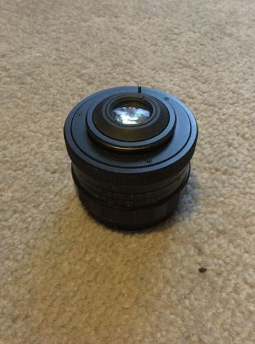

Pensando che andasse bene per la mia camera, ho comprato un secondo obiettivo: YASHICA ML 28MM F2.8 (foto in allegato).
La domanda che vi rivolgo e': esistono adattatori per questo tipo di obiettivo alla yashica fx3? Amazon e ebay al momento non aiutano. Avete qualche suggerimento?

Ciao e benvenuto tra noi. Potresti mettere una foto della parte posteriore dell'obiettivo. Se non erro dovrebbe essere un attacco a vite m42.

Se è un attacco a vite m42, cerca sulla baia un adattatore con attacco m42 a yashica/contax che costa pochi euro.

Come dice correttamente Ernesto, le macchine Contax/Yashica possono utilizzare le ottiche a vite grazie ad un semplice anello.
Attenzione però che la misurazione della luce avverrà in stop down, vale a dire con il diaframma chiuso all'effettiva apertura di lavoro e con conseguente oscuramento della visione nel mirino.
Non che sia un problema impossibile da gestire, beninteso

Ecco la foto del "posteriore" della lente. Mi confermate che e' un M42?

Sì è m42, il pernetto che sporge permette la chiusura del diaframma (le macchine a vite hanno un meccanismo che lo preme).
Siccome mi pare che il tuo obiettivo non abbia un selettore accanto alla ghiera dei diaframmi per fare questa operazione indipendentemente dalla macchina, i casi sono 2
1 il tuo anello ha una spogenza e, ua volta avvitato, preme il pistoncino
2 con un pezzo di adesivo o quanche cosa di simile premi del tutto quel pistoncino.
Senza queste operazioni potrai usare l'ottica solo alla massima apertura
