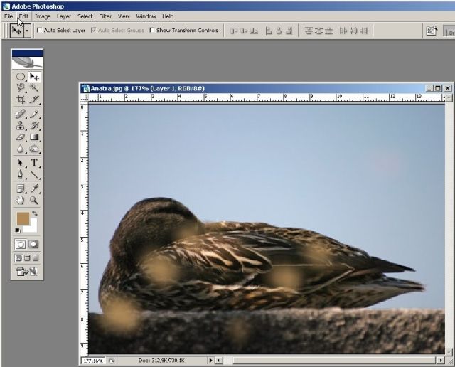

Messaggi: 10181
MessaggioInviato: Mer 22 Feb, 2006 1:36 am    Oggetto: Rispondi con citazione
Sottobosco ha centrato il trucco! Wink
Come vedi nella foto che allego i disturbi che ho aggiunto lasciano vedere le forme sottostanti.
Procedi così:
- crei un nuovo livello
- scegli un pennello irregolare (io ne ho usato uno a forma di spugna)
- regoli l'opacità del pennello al 50%
- dai le pennellate dove di serve, avendo la malizia di creare le macchie per pennellate successive e non completamente sovrapposte. Otterrai in questo modo delle macchie che sarrano più scure nelle zone in cui avrai fatto più clic.
- Per dare quell'effetto tipo flare/sfumino applica una sfocatura (io ho usato Box Blur con raggio 10).
- A questo punto gioca con le opzioni di fusione livello per ottenere il risultato che più ti soddisfa (io ho usato Lighten)
 Dimensione:  46.93 KB
 Visualizzato:  File visto o scaricato 543 volta(e)
