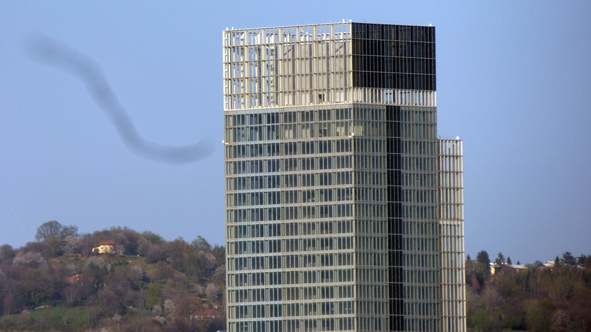

MessaggioInviato: Sab 04 Apr, 2020 3:23 pm    Oggetto: Ti allego una foto Rispondi con citazione
Sul lato sinistro c'è una specie di "capello". la lente davanti è pulita e non è rigata. Secondo te cosa può' essere?
Cosa può' essere, visto che e una bridge?

MessaggioInviato: Sab 04 Apr, 2020 8:53 pm    Oggetto: Rispondi con citazione
Sembra essere proprio entrato un sottile filamento tra obiettivo e sensore! Forse puoi provare a scrivere all'assistenza Panasonic se hanno in Italia un laboratorio specializzato a cui inviare la macchina, anche se forse il conto sarà altino.
Sempre sperando poi che non sia tra le lenti, allora il costo sale perché devono smontare il gruppo lenti.
Altrimenti ci sono i diversi fotoriparatori, nelle maggiori città ce n'è sempre qualcuno...
Per provare ad aprirla, dovresti avere della manualità in tal senso, altrimenti rischi di fare più danni che altro. Se hai manualità e strumentini adatti, allora buon lavoro e posta qualche foto!

Piuttosto che buttarla, visto che la riparazione in laboratorio è troppo costosa e la riparazione domestica è comunque molto incerta, si potrebbe tentare di soffiarla con il compressore.
Magari il pelucco si sposta.
