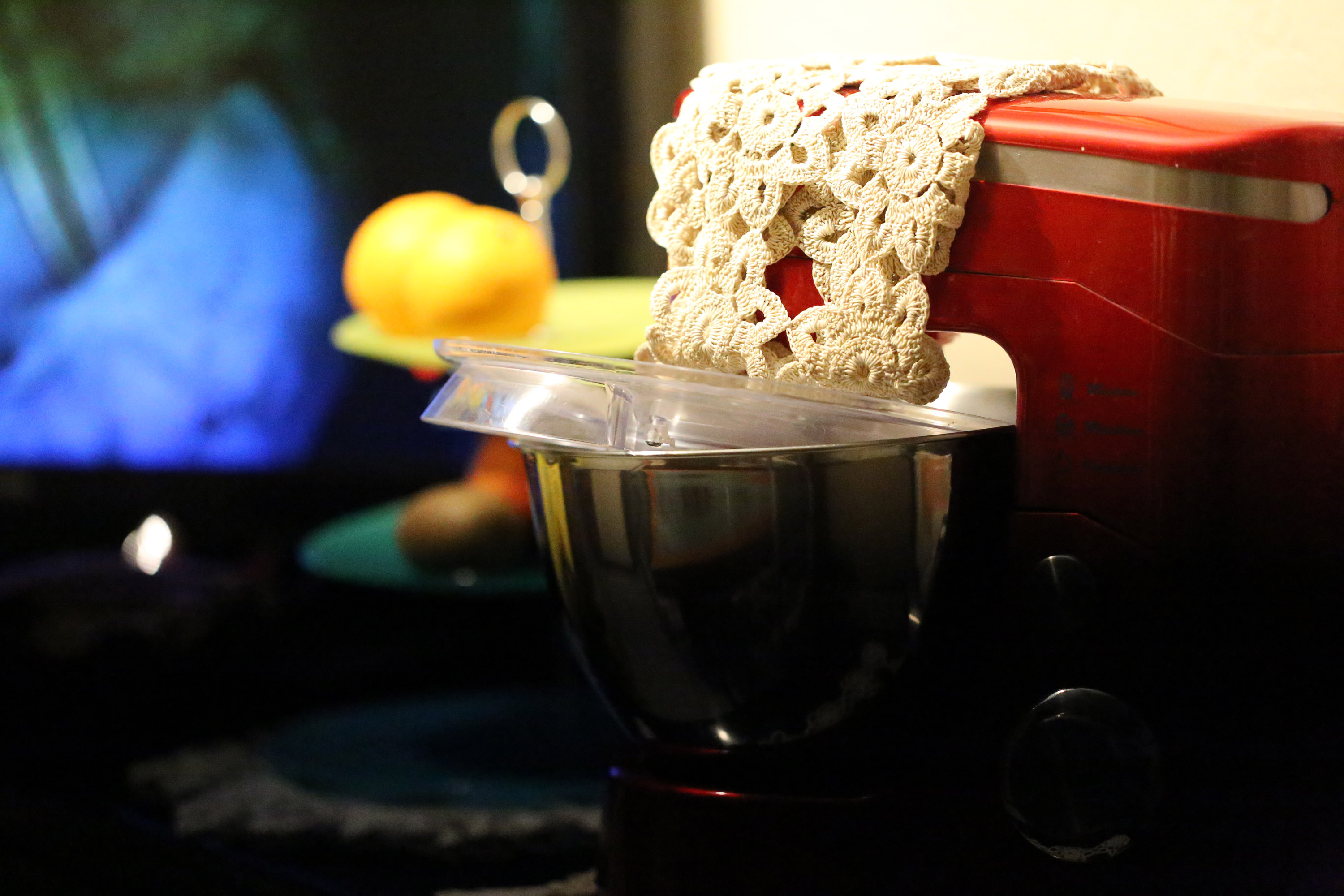

MessaggioInviato: Lun 27 Apr, 2020 8:08 pm    Oggetto: Rispondi con citazione
Scatto lento
focale 100mm.
25600 ISO
f7.1
1/100"
 Dimensione:  733.49 KB
 Visualizzato:  File visto o scaricato 4324 volta(e)
Fabio

Non avevo letto bene la descrizione del problema in una delle tue risposte... sembra che le tendine viaggino per i fatti loro da come lo hai descritto. Se va di culo sono sganciate dalle molle, se va di sfiga a continuare a scattare si sono spatasciate... resta fermo il consiglio di farla vedere fuori dalla rete ufficiale.
Giorgio

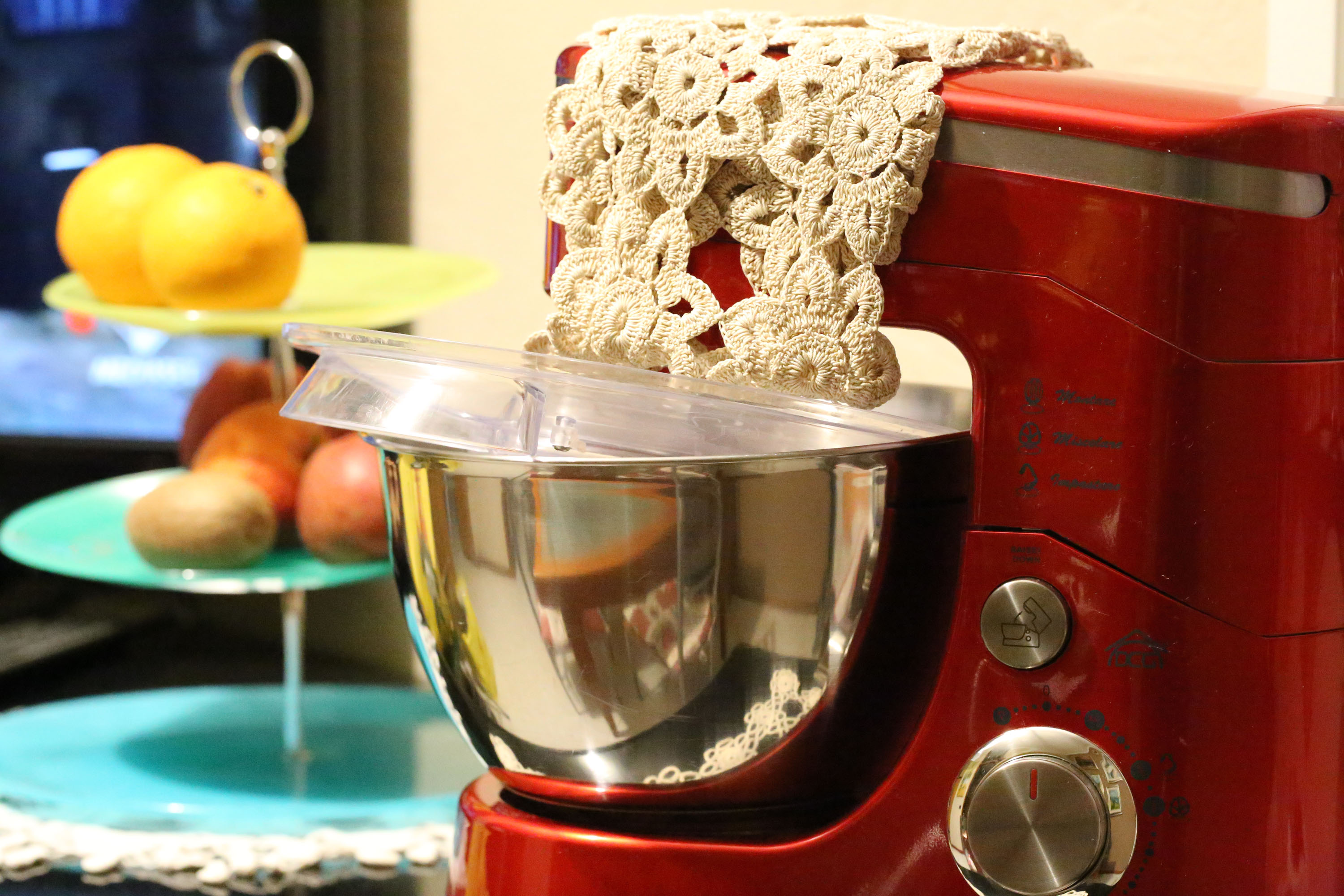

MessaggioInviato: Lun 27 Apr, 2020 8:11 pm    Oggetto: Rispondi con citazione
Scatto veloce
focale 100mm.
25600 ISO
f2.8
1/640"
 Dimensione:  721.28 KB
 Visualizzato:  File visto o scaricato 4321 volta(e)
Fabio
milladesign
Iscritto: 19 Lug 2007
Messaggi: 4991
MessaggioInviato: Lun 27 Apr, 2020 8:12 pm    Oggetto: Rispondi con citazione
Dalla foto non sembra grave, nel senso che qui mi pare tutto esposto correttamente
Edit: ci siamo accavallati, ovviamente mi riferisco a quella a 1/100
Giorgio

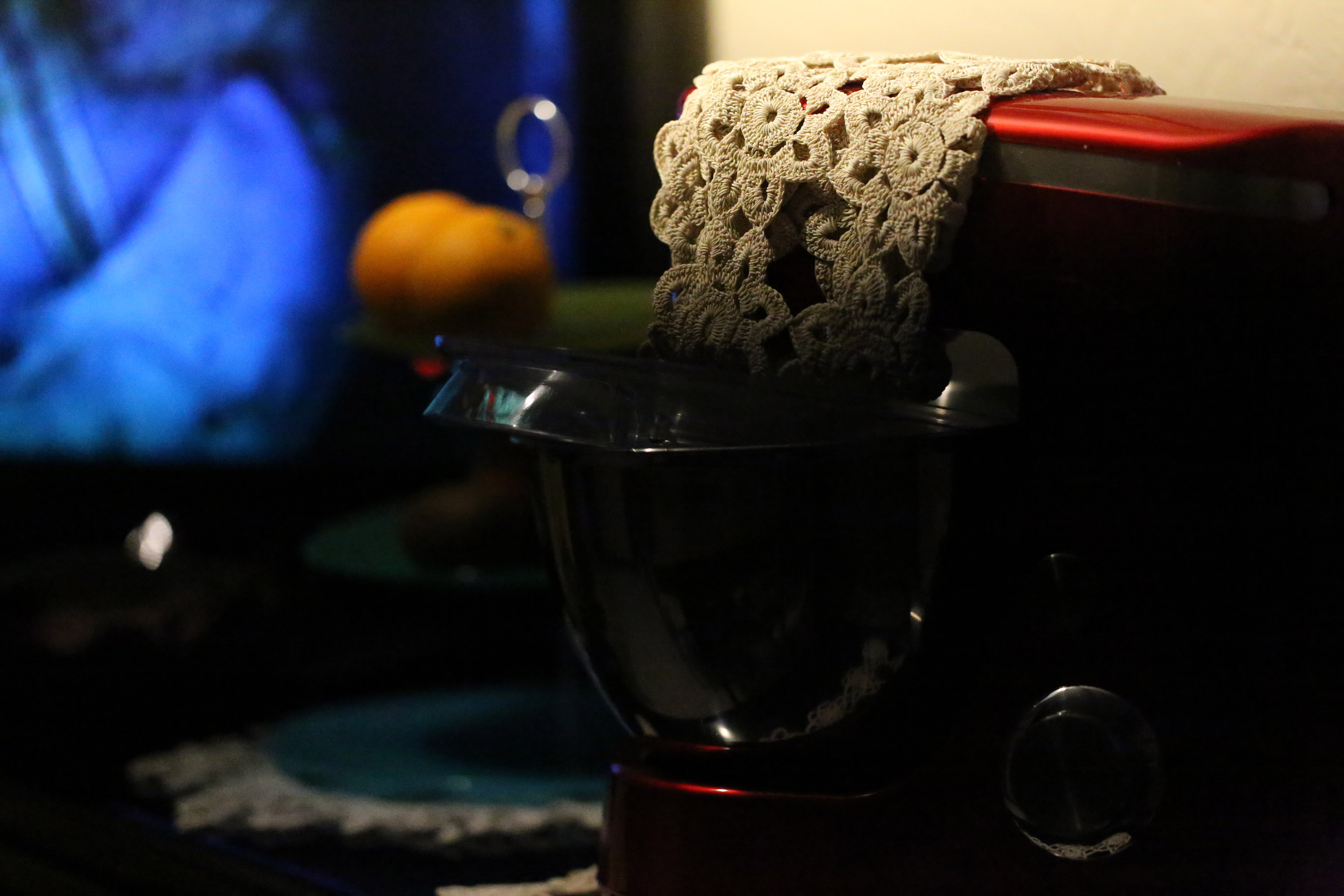

MessaggioInviato: Lun 27 Apr, 2020 8:14 pm    Oggetto: Rispondi con citazione
Scatto veloce
focale 100mm.
25600 ISO
f2.8
1/640"
 Dimensione:  606.4 KB
 Visualizzato:  File visto o scaricato 4317 volta(e)
Fabio
Farla vedere fuori dalla rete ufficiale...cosa vuol dire? Grat Grat
Fabio
