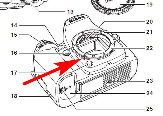

Saluti,
potete dire cosa è ed a che cosa serve esattamente la levetta che sta
appena sopra il pulsante della profondità di campo su tutte le nikon APS-C,
ante D7000 e non professionali ?
Come si nota dalla foto postata, la Nikon non ne fa cenno pur se è ben
mostrata in figura.
Pensavo fosse una levetta usata per le lenti ante AF-s, cioè solo AF
invece controllando alcune lenti, come quelle che metto sotto, ho notato
che alcune AF hanno un pernetto che tocca quella levetta, mentre altre,
pur avendo il pernetto, come la 50/1.8 AF, non tocca detta levetta
ed il pernetto sembra inutile.
Lenti AF che toccano la levetta...................... Lenti che non toccano
- 20mm 2.8/AF ...........................................50mm !.8 AF
- 24-50mm 3.3/4.5 AF
 Dimensione:  38.04 KB
 Visualizzato:  File visto o scaricato 5386 volta(e)
Qualche fotocamera e lenti di varie case :

forse ho capito...
la sporgenza sta solo sulle lenti AF che hanno la ghiera delle aperture.
Questa sporgenza, andando a toccare la levetta della fotocamera
le da info del valore dello f/stop più chiuso della lente.
La levetta della fotocamera e' quindi inutile quando si usano le lenti senza ghiera f/stop.

È la levetta che fa sì che gli obiettivi pre Ai una volta montati non si smontino più, a meno che non vengano modificati.
