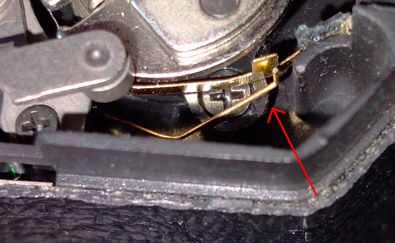

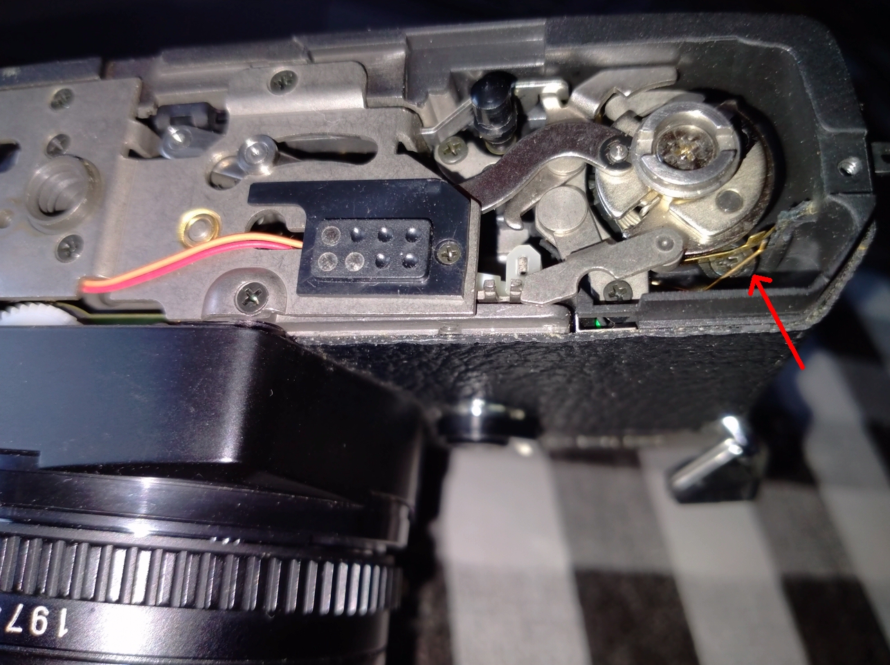

Ho acquistato una reflex Mamiya ZE-2 che però ha un problema.
QUalsiasi tempo di scatto io selezioni, funziona solo come il tempo di posa B.
Ovvero l'otturatore si richiude al momento che tolgo il dito dal pulsante e l'esposimetro non funziona.
Inizialmente pensavo fossero due problemi differenti ed ho controllato batterie e contatti.. ma sembra essere tutto a posto.
Poi in un forum straniero. ho trovato un utente che aveva un problema simile al mio. Esposimetro morto e i tempi che funzionavano come i miei tranne il tempo sincro X di 1/90. A me non funziona nemmeno quello.
A detto di questo utente lui ha risolto agendo su due contatti sotto il cildro di carica. Lui diceva di averli staccati. QUando carico la pellicola agendo sulla leva, il movimento avvicina il primo contatto al secondo e al rilascio una spina trascina il primo contatto staccandolo. Ho controllato ma la mia sembra funzionare cosi. Ma rimane morto l'eposimetro e i tempi contnuano a non funzionare.
Qualcuno di voi può aiutarmi o ha avuto il solito problema? Ho cercato i manuali di riparazione ma non riesco a trovarli. Avete qualche link?
Allego le foto dei contatti sopracitati.
Grazie in anticipo a tutti coloro che vorranno aiutarmi.
