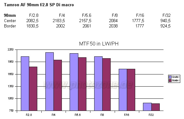

MessaggioInviato: Mer 03 Mgg, 2023 1:13 pm    Oggetto: Rispondi con citazione
Darkwater86 ha scritto:
Ciao, direi di no. Le impostazioni per le foto intra orali ad esempio sono bloccate con f a 32 proprio per ottenere la maggiore profondità di campo, e il/i flash compensano la luce.
Il focus stacking, in abbinamento ad un flash compatibile, è pensato proprio per aumentare la profondità di campo.
Comunque ti sconsiglio di usare f/32. Con un diaframma così chiuso il potere risolvente di un'ottica crolla a causa della diffrazione, che su un sensore APS-C inizia a farsi sentire dopo f/8.
Citazione da:
https://www.photozone.de/nikon--nikkor-aps-c-lens-tests/283-tamron-af-90mm-f28-di-sp-macro-nikon-mount-lab-test-report--review?start=1
Tipico per la maggior parte degli obiettivi macro, il macro Tamron AF 90mm f/2.8 Di SP ha funzionato alla grande nel laboratorio MTF. L'obiettivo è già eccellente al centro a tutta apertura con angoli leggermente peggiori. L'obiettivo raggiunge le sue massime prestazioni a f/5.6. Al di là di f/8 la diffrazione è il fattore limitante: una barriera fisica in cui nessuna progettazione ottica intelligente può essere d'aiuto. Generalmente dovresti evitare di chiudere oltre f/16.

Ma bando alle ciance, purtroppo ad f/32 l'immagine apparirà confusa come un acquerello, quindi, pur non conoscendo le esigenze di un dentista, direi che già f/22 rappresenti il limite superiore.
