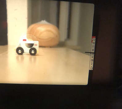

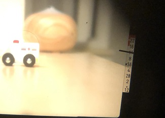

Detto ciò c’è però una cosa che mi continua a restare oscura: sul medesimo soggetto se vado in manuale mi da un valore se inserisco la leva dello stopping-down un altro.

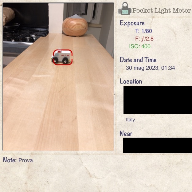

Esempio: (foto allegate)
con una app ho ricavato i seguenti valori ( non precisi ovviamente).
Inserendo lo stopping- down più o meno siamo lì ( T: 1/80 F2.8 ±)
Togliendo lo stopping-down e andando in automatico o manuale, mantenendo lo stesso tempo 1/80 sovraespongo.
Ora a cosa mi devo riferire? Devo scattare con lo stopping-down inserito e quindi far riferimento al numero che uscirà sull’esposimentro in questa situazione oppure devo disinserire lo stopping down (che a quanto ho capito servirebbe solo per il controllo della profondità di campo) e riferirmi al numero che esce fuori che a quel punto sarebbe il calcolo automatico della coppia di cui parlavamo prima?
Spero di essermi spiegato, ho una gran confusione in testa a riguardo
STOPPING DOWN INSERITO

STOPPING DOWN NON INSERITO

VALORI DI RIFERIMENTO
