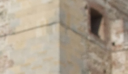

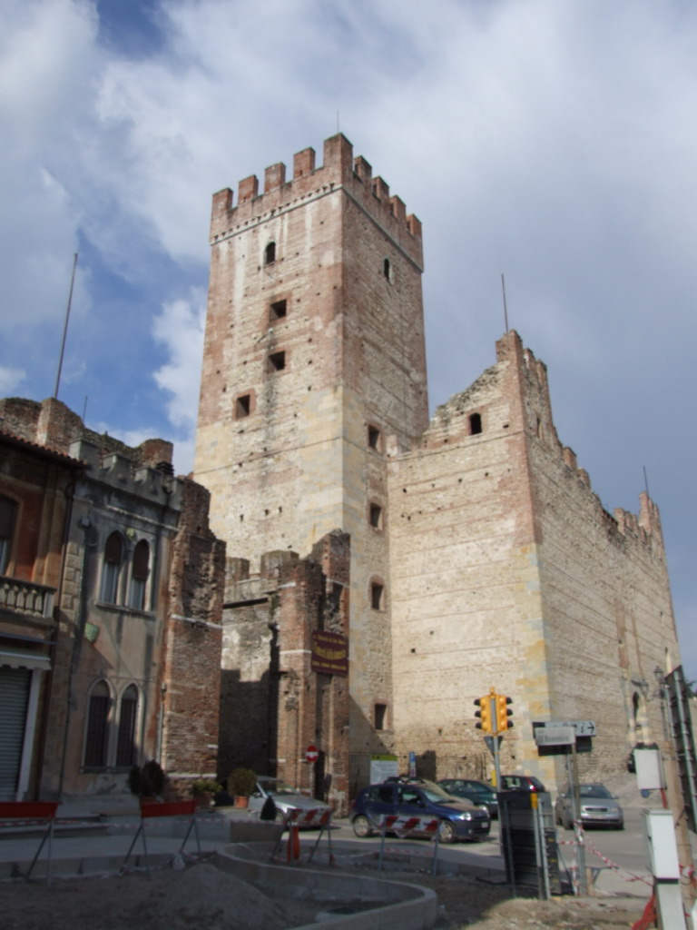

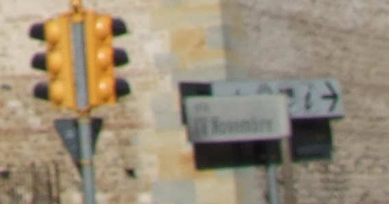

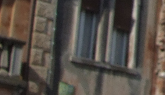

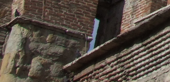

Finalmente sabato ho potuto testare la macchina con un tempo decente e fuori casa (non con le solite foto dal balcone Smile ). Premetto che nei circa 200 scatti la macchina mi sembra si sia comportata sempre dignitosamente, sia con diaframmi aperti/chiusi sia in grandangolo che in tele anche spinto (avendo cura di usare tempi consoni, nhon avendo a disposizione il cavalletto). Ne ho approfittato anche per prestare la macchina a mia moglie e farle fare un po' di scatti per il confronto.
Quando sono tornato a casa e ho scaricato le foto, sulle 200 ne ho trovate due completamente sfocate che vorrei sottoporre alla vostra attenzione.
Entrambe sono inquadrate nella stessa maniera (o con minima differenza) e sono scattate alla minima focale (28 eq), effettuando un semplice punta e scatta (quindi l'area x il calcolo dell'esposizione e la messa a fuoco corrispondono alla parte centrale del fotogramma): sono completamente sfocate. Il problema l'ho riscontrato su entrambe. Eccovi una delle due con relativi crop. (Ovviamente non guardate il lato artistico delle foto LOL ).

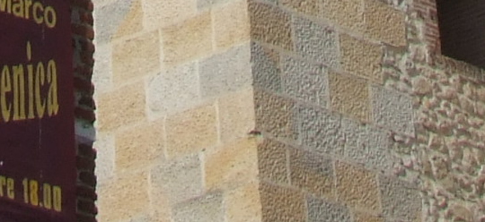

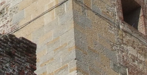

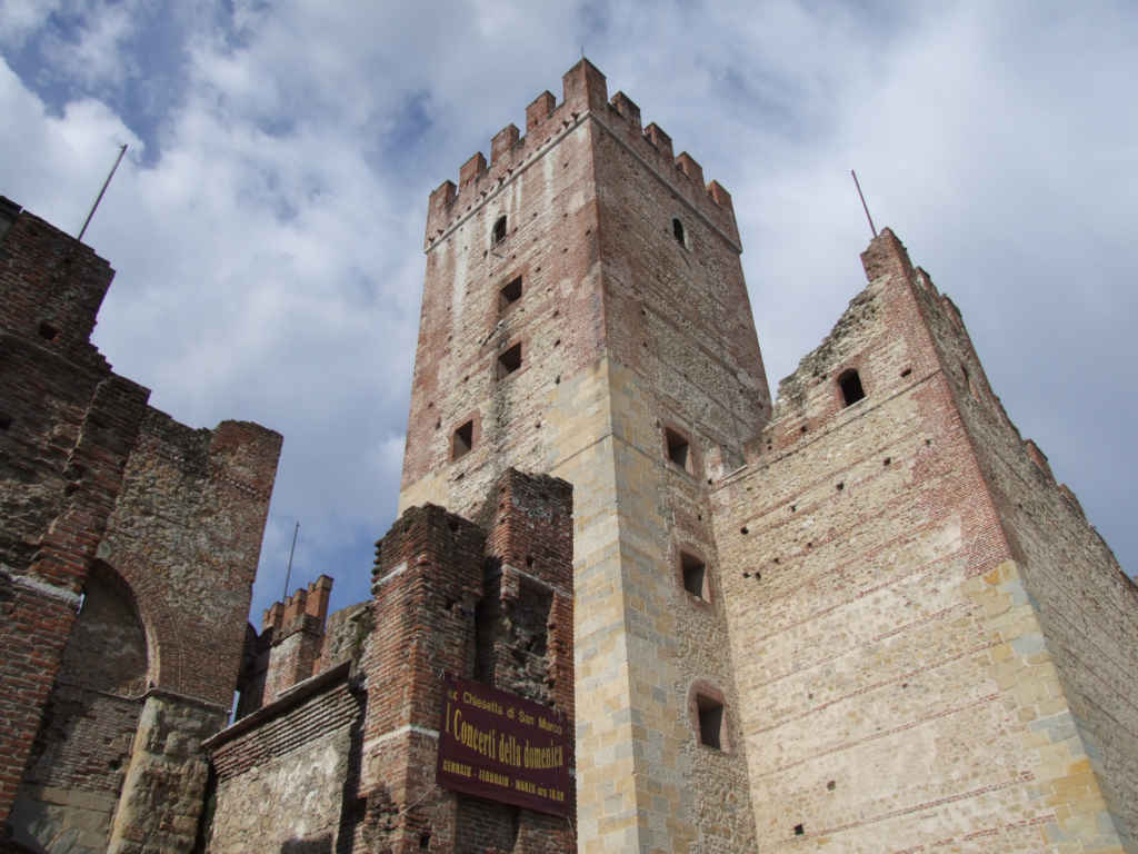

Questa invece è la foto scattata un minuto + tardi (pero' altra inquadratura): qui invece l'autofocus sembra abbia funzionato correttamente.

Aggiungo che sul display le due foto sembravano corrette (ovviamente non mi sono perso a ingrandirle x il controllo). Speriamo sia stato un caso sporadico - spererei unico, visto che tra una settimana la macchina sarà mia fedele compagna (oltre a mia moglie Very Happy ) in crociera sul Nilo....
Che ne pensate? Mah

Caro m@x351 è successo anche a me di scattare foto che apparivano sul display corrette per poi accorgermi che invece erano sfuocate. Così come spesso mi succede di fotografare in condizioni di luce favorevoli e a 28 mm per vedere poi accendersi il segnale di non corretta messa a fuoco (per capirci !AF in rosso)! In questo caso ho risolto la questione spostando leggermente la macchina e puntando in un punto accanto a quello da fotografare e facendo così spesso il segnale non ricompare. Francamente tutto ciò mi lascia comunque molto perplessa e mi fa tornare in mente il difetto della mia Canon A95 che ha una messa a fuoco penosa (per scattare a volte devo premere il tasto dello scatto a metà più volte prima che si decida di mettere a fuoco) ma per la Canon questo era riconosciuto tra i suoi limiti più evidenti. Ciao

max, tutto a posto. Se ci fai caso nella prima foto quella fuori fuoco, mi sembra che il punto di messa a fuoco centrale fosse in un'area quasi omogenea e quindi probabilmente ha indotto la messa a fuoco a sbagliare oppure lo scatto è stato fatto senza aspettare il doppio beep. Comunque su soggetti fermi è consigliabile fare un piccolo controllo a volo ingrandendo l'immagine. Vai tranquillo, ciao max.

Non so cosa sia successo esattamente, ma dai dati exif risulta che la macchina ti ha avvertito di non scattare ancora perchè era fuori fuoco ("focus warning: yes out of focus").
Una curiosità: hai scattato guardando dal pannello postriore? mi sembra strano che guardando nel mirino non ti sia accorto del segnale di fuori fuoco Grat Grat

[quote="giuseppe pumilia"]max, tutto a posto. Se ci fai caso nella prima foto quella fuori fuoco, mi sembra che il punto di messa a fuoco centrale fosse in un'area quasi omogenea e quindi probabilmente ha indotto la messa a fuoco a sbagliare oppure lo scatto è stato fatto senza aspettare il doppio beep..... ]
Come avevo pensato anch'io... Quindi sempre meglio scegliere punti con buon contrasto, magari prima bloccando l'esp nel punto voluto.
A proposito di doppio beep, ho disattivato i suoni (in interni tipo chiese no sono il massimo) e ora pur attivandoli sento solo i bip del menu e il suono dell'otturatore ma non il doppio beep della messa a fuoco... Surprised

[quote="mike1964"]Non so cosa sia successo esattamente, ma dai dati exif risulta che la macchina ti ha avvertito di non scattare ancora perchè era fuori fuoco.
Hai scattato guardando dal pannello posteriore? ]
In effetti ora che ho controllato ho potuto verificare che la macchina aveva dato l'avvertimento che il soggetto non era a fuoco. Inoltre le due foto bacate le ha scattate mia moglie usando il display, le altre invece le ha azzeccate tutte (infatti poi ci ha preso gusto Smile )
