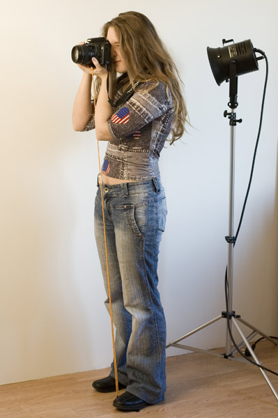

E' chiaro che Non è affatto adatto alla foto dinamica, questo oggetto, benchè aiuti nel panning... è solo un"aiuto in condizioni di scarsa luminosità quando non ci rimane altro da fare... Smile

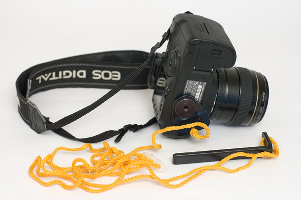

Un'immagine generale dell'accessorio, è visibile l'anello attaccato alla fotocamera (mediante la vite, che ho tolto per l'occasione, da una vecchia custiodia rigida per fotocamere "canon") ottenuto con un pezzo di cintura di sicurezza di una fiat tipo, e
 Dimensione:  58.09 KB
 Visualizzato:  File visto o scaricato 1352 volta(e)
Il funzionamento dell'ordigno è elementare: la piattina metallica va bloccata per terra con il piede, ed impugnando la fotocamera il cordino va tenuto in tensione, in questo modo gran parte del movimento oscillatorio verticale viene annullata.

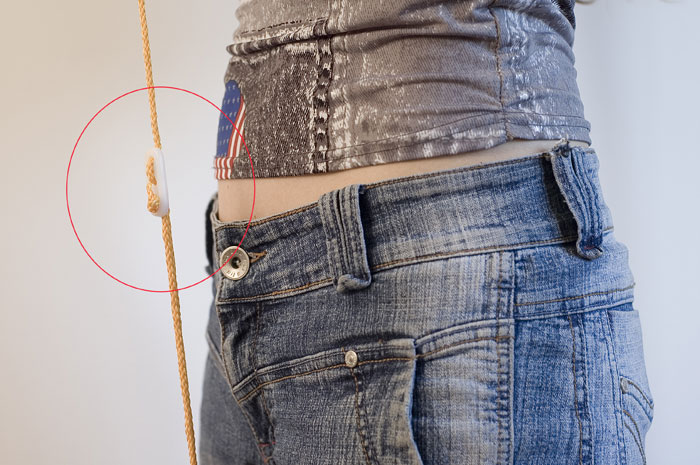

il tenditore da tenda da campeggio, posto in mezzo al cordino serve a regolare la lunghezza del cordino secondo la propia altezza.

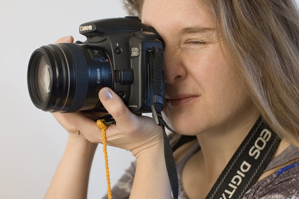

impugnatura orizzontale.
l'anello sotto la fotocamera può ruotare, consentendo all'occorrenza l'impugnatura verticale.

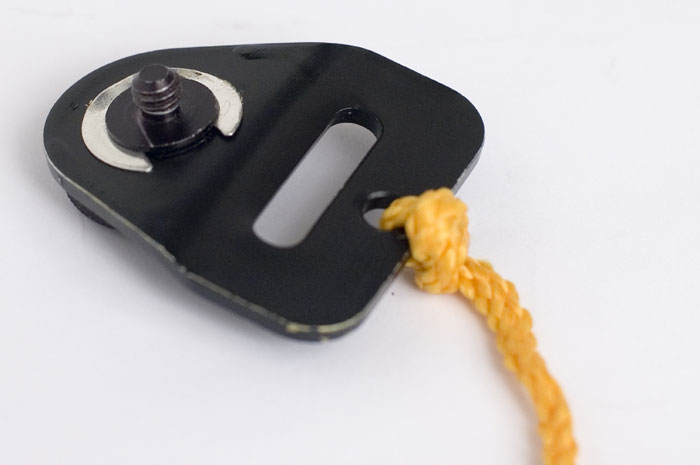

ecco una vista dell'attacco al fondo della fotocamera, con la vite...

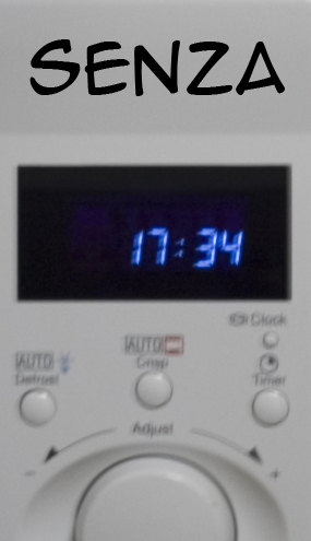

l'accessorio è efficace con focali che arrivano fino ad 85 mm, dopodichè i benefici precipitano esponenzialmente. ho fatto alcuni test, per dare un'idea, eccone uno.
 Dimensione:  69.75 KB
ecco un crop dell'immagine eseguita senza l'accessorio

magari allora mi fai sapere i dettagli della VITE ... devo far fare una cosetta in officina per una staffa "home made" al lavoro... dobbiamo sempre fotografare alcuni oggetti ma non vengono sicuramente acquistati materiali... però a volte ci arrangiamo a costruire quello che serve (non commenterò la ragionevolezza di tutto ciò) ...
quindi se per caso hai i dettagli necessari ad identificare la vite giusta... mi risulta sia un po' "strana" Smile

la filettatura standard per l'attacco del cavalletto è da 1/4 pollice (6,4mm) formato UNC, che sta a significare "unificata cilindrica a passo grosso" (ma quante ne so? Very Happy ) ma dubito che si possa reperire da un normale ferramenta... se ti serve, ti ricordo che domenica prossima a Sacile c'è il mercatino... Smile
Infatti dal ferramenta non si trova, io cercavo un dado per costruire un supporto flash da montare su stativo e non sono riuscito a trovarlo in quel passo, ho risolto con un ministativo russo che ha il doppio attacco, 1/4" da un lato e 8 mm std dall'altro.... Wink

scusate , ma dalle foto la modella tine la macchina in un modo scorretto , cioè il braccio sx quello del fuoco è libero in aria (almeno sembra) se si accosta/appoggia il braccio al torace in modo serrrato si evita il mosso
se guardate il display con il mosso e senza, vedrete che si tratta di una doppio movimento verso sx e in basso cè stata una tosione e un abbassamento in diagonale

Sembra utile e soprattutto leggero e poco ingombrante. Vedo che il cordino nella foto statica sembra posizionato troppo di lato, mentre nella fotografia della ragazza sembra ben posizionato (vicino al centro della fotocamera). Mi sembra di capire che è importante che sia sempre posizionato nel secondo modo, che non richiede sforzi per tenere dritta la fotocamera.
come ho scritto sopra, la piastra con il cordino può ruotare libera sulla vite, in modo da potere, all'occorrenza, fare l'inquadratura verticale.
la ragazza, che non è una fotografa impugna in effetti in modo leggermente anomalo, ma non sarebbe utile all'uso di questo accessorio appoggiare il gomito al corpo, perchè il braccio deve tendere il cordino, la macchina va premuta piuttosto sul sopracciglio con l'oculare.
