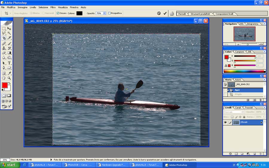

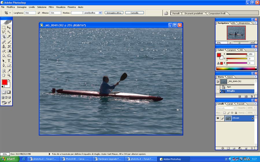

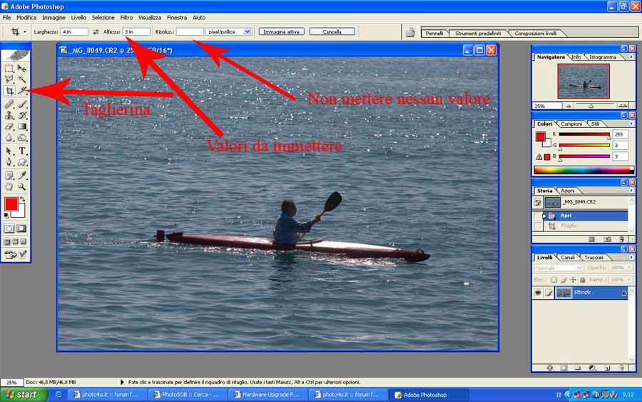

MessaggioInviato: Mer 19 Apr, 2006 8:26 am    Oggetto: Rispondi con citazione
usa lo strumento taglierina in questa maniera. Clicchi su taglierina come nell'esempio sotto, imposti i valori di 4 in e 3 in nella barra in alto, se orizzontale, l'inverso se verticale e togli i valori,sempre nella barra in alto dei pixel poi fai una selezione con tale strumento ti verra una parte chiara, quello che sarà il crop ed una parte scura, quella che verrà tagliata regoli come vuoi la selezione anche come posizione. Una volta che sei apposto, clicchi due volte sopra la parte che deve essere croppata ed otterai un 4:3 perfetto! Wink
