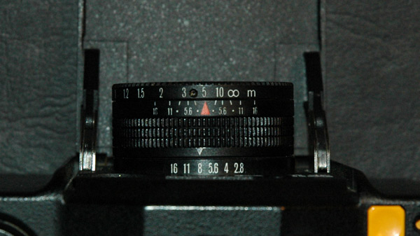

allora, ho finalmente ricevuto questo gioeillino e anche se non ho ancora scattato sono entusiasta...piu di quando ho preso la d70...sei un pazzo! direte..invece io la trovo incredibilment epiccola e funzionale per le mie foto..
passo pero' alle domande:
regolando in iperfocale il suo minotar 1:2.8f =35mm
mi sono accorto che non corrisponde a quesot indice che mia vevate dato tempo addietro:
http://www.canon.com/camera-museum/camera/lens/ef/data/ef_35_14l_usm_dof.html
poiche io mettendo in iperfocale a f8 ho questo:
 Dimensione:  55.07 KB
 Visualizzato:  File visto o scaricato 3560 volta(e)

quindi ad occhio dovrebbe essere tutto a fuoco tra meno di 3 metri, diciamo 2metri e 75cm ed infinito...
mentre sull'indice mi si dice che la massima profondita ottenibible e' da circa 4m all'infinito mettendo a fuoco su infinito
ma io se metto a fuoco a 5m(vedi sopra) 2metri e 75 ed infinito ci stanno all'interno del diaframma f8
da che dipende?
Quale indice? Su quello della foto dice che è a fuoco da meno di 3 metri...

Vabbè ma quella tabella è di un 35mm canon... inoltre dice che se metti il simbolo di infinito sulla tacca di messa a fuoco, hai fuoco da 4.272m a infinito a f/8, cosa che succede più o meno anche col minotar... se sposti il simbolo di infinito sulla tacca di messa a fuoco in corrispondenza di f/8 a sinistra cosa viene? Circa 5... son due modi di usare la zona di nitidezza garantita dal diaframma ma in questo caso sfrutti solo la parte anteriore della profondità di campo mentre nel modo che usi tu sfrutti anche la parte posteriore... quella è l'iperfocale, la tabella di canon si riferisce solo alla messa a fuoco a infinito.

ok allora ho fatto bene?
