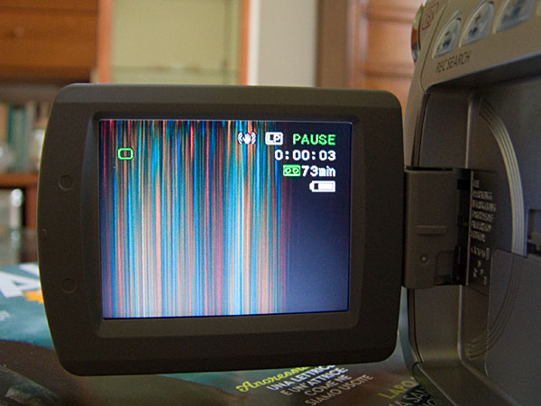

Ho una Videocamera Canon miniDV 600.
Ieri l'ho messa sotto carica, non la usavo da 1 anno.
Sul più bello, quando vado per registrare (REC) ... non funziona!! Crying or Very sad
Questo è quello che mi appare in registrazione.
In riproduzione è tutto perfetto se guardo un nastro precedentemente registrato.
Se invece registro ora, riavvolgo e riproduco, vedo sempre l'esempio della foto, praticamente delle righe verticali a seconda degli oggetti che inquadro.
Qualcuno ha una mezza idea? E' da buttare? (visti i prezzi del nuovo)
Cosa può essere successo?
grazie...
Carlo

Quelle righe verticali mi fanno presupporre un guasto al CCD..
In pratica la macchina funziona, ma il CCD non dà informazioni!!
Boh?
Potresti chiedere ad un centro autorizzato la spesa.. Wink
In bocca al lupo Mandrillo

E' il classico problema della serie MV di canon dopo un po' di inutilizzo.
Mi è capitato una volta di un cliente che avesse la cassetta difettosa e il problema riscontrato era più o meno lo stesso... hai provato a cambiare cassetta?
Se non fosse colpa della cassetta propendo per il ccd rotto. Fai conto che pari prodotto nuova serie MV790 viene intorno ai 250 euro.

Ho provato a metterne una nuova, ma non succede nulla. ho prvato anche a togliere le pile, ma niente...

UHm... molto strano... e il fatto che si riesca a vedere una gia' registrata potrebbe limitare il problema alla testina di registrazione o al sensore...
Chiesto al centro assistenza?

Non puo essere la testina di registrazione...
Fidati .. è il CCD (purtroppo Trattieniti )

Mi dispiace ha soli 3 anni di vita, proverò comunque a sentire l'assistenza.

è il sensore.. oiobò... a me quei versi li faceva con la compattina canon A70.
