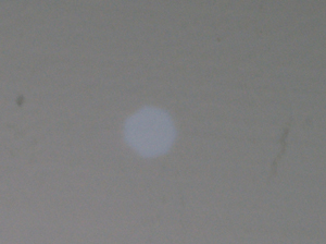

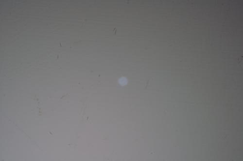

Si tratta di uno scatto fatto con l'obiettivo Minolta 50mm f2.8 macro del tipo più vecchio montato sulla mia Minolta dynax 5d. Ho postato anche un crop della foto. Il riflesso che vedete, a forma di diaframma (credo), si presenta in tutti gli scatti che ho fatto al centro esatto del fotogramma ed inizia ad essere visibile a f/8 (la foto postata l'ho fatta ad f/22). Il riflesso sparisce in modalità macro. Considerate che ho l'obiettivo da circa un mese e non mi sono mai accorto del fenomeno, pur riscontrando un certo problema di front focus (punto il naso del soggetto e mette a fuoco sugli occhi o sull'orecchio). Oggi, volendo verificare la presenza di macchie sul sensore, ho puntato la parete e si è presentata questa sorpresa!!!
Cosa ne pensate?

Potrebbe dipendere dal tipico calo di luce ai bordi, trattandosi di un obiettivo tradizionale e non specificamente concepito per macchine digitali (per intenderci, la serie "D")?

Guarda che gli obiettivi D non sono solo per digitale! Il D non sta a significare digitale. Questi obiettivi sono nati con la dynax7 e la dynax9, tutte e due per pellicola. Serve per colloquiare con il flash in maniera ottimale. La sigla completa è ADI.
Per la macchia non so cosa risponderti, probabilmente si tratterà di qualche difetto nell'ottica. Per esserne sicuro basta che prendi qualsiasi altro obiettivo e fai le stesse prove che hai fatto con il 50 macro.

Per quanto riguarda la prova che mi hai suggerito, l'ho fatta con lo zoom 18-70 DT del kit. Effettivamente il riflesso chiaro non c'è ed è evidente, dunque, che si tratta del 50mm, f2.8, macro.
Chiedevo solo se si tratta di un difetto delle lenti in se stesse (muffa o altri deterioramenti del vetro) oppure del fenomeno della perdita di luce ai bordi che si presenta con ottiche tradizionali montate sulle macchine digitali (i raggi di luce non arrivano perpendicolari al sensore e via via che ci si allontana dal centro del sensore ogni pixel fa ombra al pixel adiacente).
