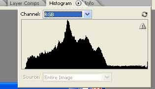

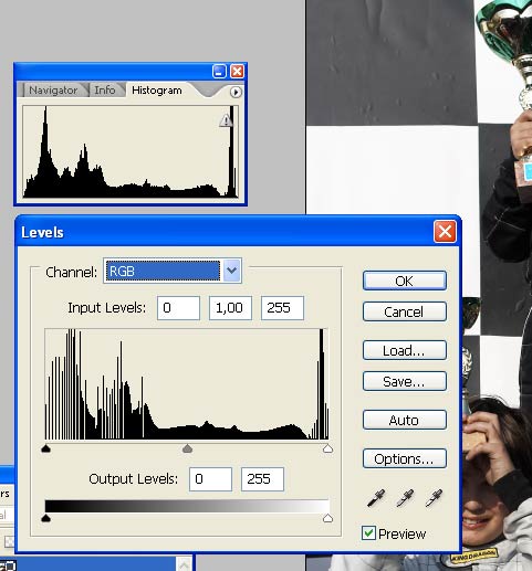

E' da un po' di tempo che ho questo problemino con photoshop cs2.
Devo aver modificato qualche impostazione perchè all'inizio questo problema non esisteva, ma non riesco a trovare cosa ho toccato...
Il problema è che l'istogramma di una foto nella finestra levels si presenta tutto "spezzettato" a righe nella parte sinistra, mentre invece osservandolo nella finestra "histogram" risulta tutto ok (allego uno screenshot per far capire meglio).
Sapete dirmi quale può essere la causa?
Grazie mille

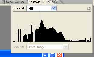

MessaggioInviato: Gio 04 Mgg, 2006 1:20 pm    Oggetto: Rispondi con citazione
GTO ha scritto:
Prova a premere sul Punto interrogativo nella palette Istogramma se divenata come nella finestra di Levels, anche se molto probabilmente hai il Canale da RGB a Luminosity.
Ho provato, effettivamente l'istogramma diventa come quello nella finestra levels (allego screenshot).
Ho caricato sul mio server un file tiff che mi da il problema (occhio, sono 23MB):
test.tif (copiare e incollare il link nella barra indirizzo del browser se non funziona)
 Dimensione:  5.62 KB
 Visualizzato:  File visto o scaricato 2567 volta(e)
Finestra istrogramma dopo aver premuto l'icona col punto esclamativo
 Dimensione:  5.93 KB

MessaggioInviato: Gio 04 Mgg, 2006 11:20 pm    Oggetto: Rispondi con citazione
Ho provato a convertire l'immagine in CMYK e il "problema" scompare, riportato nuovamente in RGB ricompare ma meno evidente Boh?
Mi sembra che il problema risieda nelle ombre forse troppo contrastate, infatti se con lo strumento "Luci/Ombre" schiarisci le ombre di circa 10 numeri, l'istogramma si normalizza.
