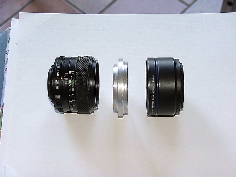

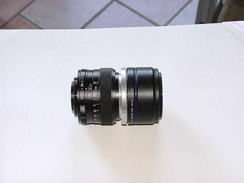

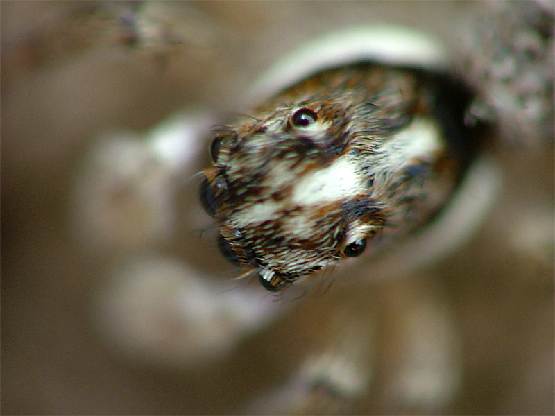

Quando avevo la gloriosa fuji S5000 avevo fatto un esperimento simile.
L' anello l' avevo costruito io e gli avevo applicato un vecchio 55mm. fujinon f1,8 che utilizzavo con la mitica FUJICA AZ-1.
I risultati erano impressionanti: di seguito posto le foto dell' aggeggio ed una foto alla testa di un ragno che era sì e no lungo 1 cm.
Andrea
