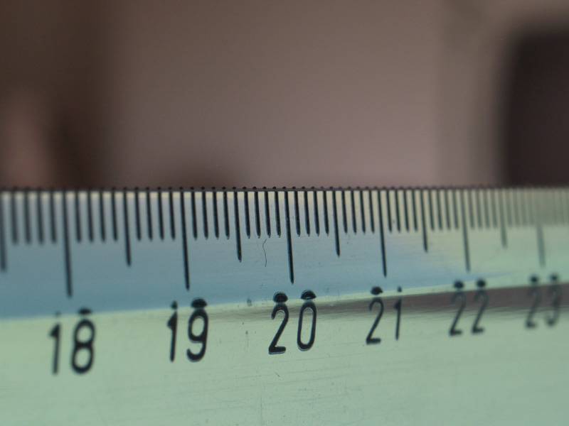

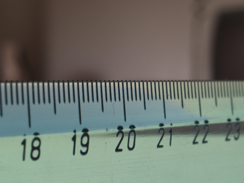

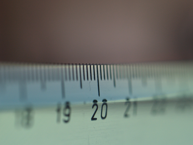

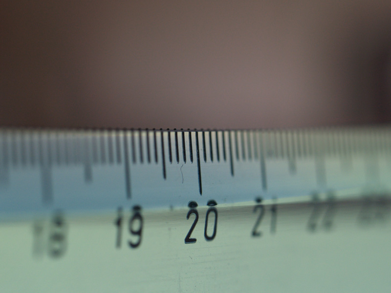

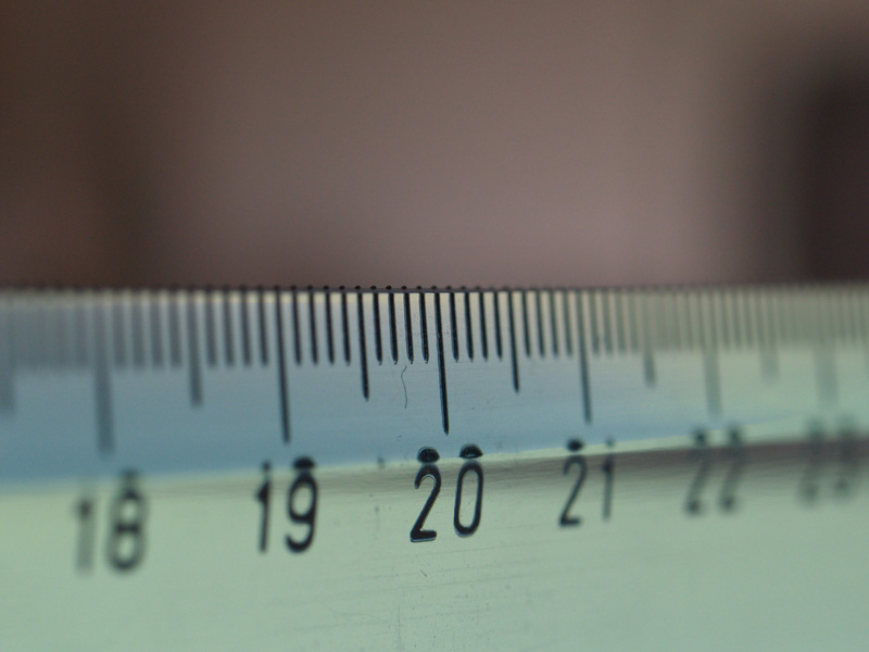

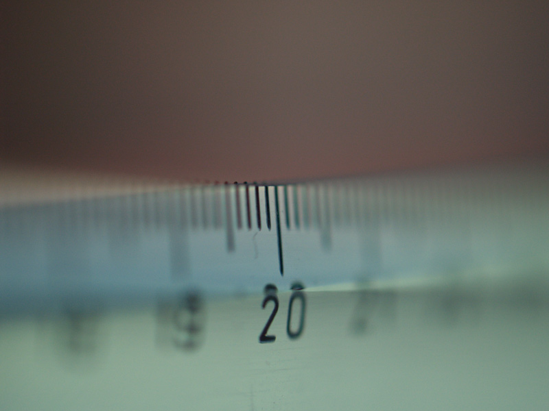

In un altro post qualche giorno fa ciccio aveva chiesto la foto di un righello con il 50 macro a f22 per valutare la PDC e Palmerino era intervenuto per sollevare il problema della diffrazione. Quest'ultima l'ho sempre un pò trascurata, ma l'affermazione era autorevole, addirittura sconsigliava macro a più di f8! Surprised
Ho quindi deciso di eseguire un piccolo test: ho fotografato il righello richiesto alla minima distanza di messa a fuoco con il 50 macro a varie aperture di diaframma. Di seguito potete vedere i risultati, che sono quelli prevedibili, soprattutto a f2 la PDC è quasi nulla. Smile
Diaframma f2
 Dimensione:  84.9 KB
 Visualizzato:  File visto o scaricato 3489 volta(e)
Diaframma f2.8
 Dimensione:  86.36 KB
Diaframma f4
 Dimensione:  89.55 KB
Diaframma f5.6
 Dimensione:  77.73 KB
Diaframma f8
 Dimensione:  82.67 KB
Diaframma f16
 Dimensione:  86.42 KB
Diaframma f22
 Dimensione:  87.97 KB

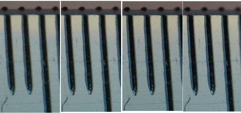

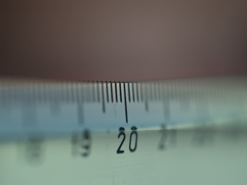

E per la diffrazione? Da quelle immagini non mi sembra apprezzabile, almeno dal mio occhio!
Se però prendiamo un ritaglio al 100% le cose cambiano. L'immagine allegata è un collage di quattro crop di f22 f16 f11 f8 rispettivamente da sinistra a destra.
Mi sembra che la differenza tra f8 ed f11 sia insignificante, si nota un calo di definizione passando a f16 ma ancora accettabile, mentre a f22 Il calo di qualità è sensibile.
In conclusione, per questo obiettivo specifico, i diaframmi fino a f11 sono pienamente sfruttabili, anche f16 se necessita grande PDC, f22 meglio scordarselo.
