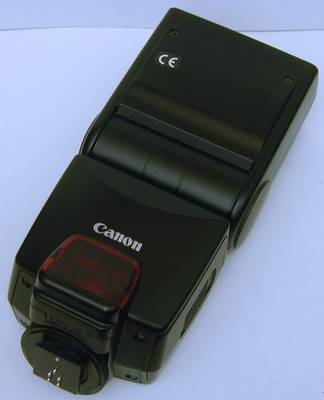

Ho uno speedlite 380EX che uso su una 5D e su una 3 analogica.
Sulla 3 in Av funziona come mi aspetto: giro la rotella frontale cambiando i diaframmi e la macchina sceglie i tempi.
Sulla 5D invece rimane bloccata una coppia tempo/diaframma ruotando la rotella davanti, mentre quella dietro mi modifica l'apertura del diaframma senza toccare il tempo.
Non mi pare di aver impostato alcuna funzione CUstom a riguardo sulla 5D e confesso che il firmware è ancora 1.0.3.
Ma qualcuno mi sa spiegare il perché di questo differente comportamento e se sia possibile far comportare la 5D nello stesso modo della 3?

I tempi rimangono bloccati a quanto? Sulla mia 20D per poter usare tempi sopra 1/250 devo premere il tasto H sul flash... in questo modo mi permette di usare tutti i tempi che voglio sopratutto quelli veloci!
Guarda anche nei settaggi della macchina... non vorrei che il flash fosse impostato fisso a 1/250!!!

Il flash ha l'interruttore su H. In manuale riesco a selezionare qualsiasi tempo, sopra e sotto l'X SYNC (che sulla 5D è 1/200).
Il punto è che quando sono in Av la macchina mi imposta qualcosa come 1/60 f4 e non riesco a variare il diaframma se non con la rotellona dietro. In questo caso la variazione può essere ad esempio 1/60 f5.6 - il tempo rimane costante: come quando staro l'esposimetro.
Tutto questo mi pare strano in qaunto sulla 3 tutto funziona come mi aspetto: ad esempio mi imposta 1/60 f4, quando chiudo di uno stop girando la rotella frontale e mi imposta 1/30 f5.6.

Usare la macchina in manuale ?
Anche a me sulla 20D fa uguale, io per questo quando uso il flash uso sempre la macchina in manuale.
Sulla EOS 3 funziona in modo più intelligente ?
Ma la EOS 3 è una macchina intelligente, che alla Canon si sono dimenticati di avere.

Tomash, faccio anch'io come fai tu. Quindi mi confermi che hai lo stesso comportamento sulla 20D?
