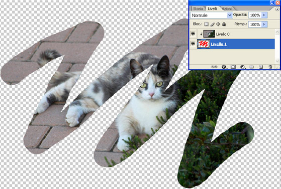

MessaggioInviato: Mer 31 Mgg, 2006 2:38 pm    Oggetto: Rispondi con citazione
crei sotto al livello dove hai il soggetto da selezionare un nuovo livello vuoto.
ti posizioni sul livello pieno e selezioni:
menù->livello->crea maschera di ritaglio, vedrai comparire una freccia verso il basso di fianco al livello contenente il soggetto.
A questo punto la tua foto sarà sparita, in realtà è solo mascherata, ovvero sarà visibile solo la parte di immagine in corrispondenza dell'area "colorata" del livello sottostante (la maschera appunto)
NB: ho detto colorata, ovvero bianca o nera o un qualunque colore che desideri, puoi utilizzare un pennello sfumato per selezionare sfumando oppure il secchiello per riempire una intera zona, e quando sbagli basta che utilizzi la gomma per cancellare il colore sempre sul livello della maschera.
In questo modo non tocchi l'originale, puoi aggiungere e/o togliere alcune parti dalla selezione senza problemi!!!
Quando starai visualizzando solo la parte che ti interessa, basta fare un ctrl+click del mouse sopra al livello della maschera per selezionare l'area corrispondente, nascondere tale livello (se vuoi), selezionare il livello con il soggetto utilizzando la selezione appena ottenuta con il ctrl+click e farne ciò che desideri, copia incolla per duplicare solo quella parte o per quello che desideri...
questo metodo è comodo perchè ti permette di procedere e aggiungere/sottrarre selezioni a tuo piacere in modo molto semplice.
come si vede, il livello0 contiene il soggetto, mentre il livello1 è la maschera, che mostra solo la parte colorata di rosso.
 Dimensione:  82 KB
 Visualizzato:  File visto o scaricato 497 volta(e)
Attilio
