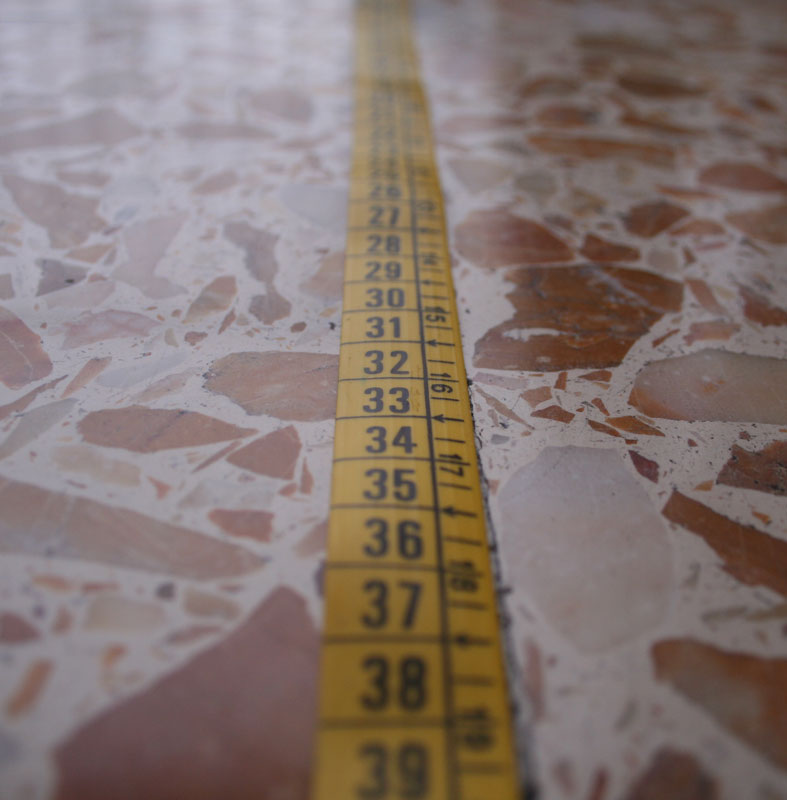

ragazzi vorrei un vostro parere su queste prove!
non mi reputo soddisfatto di quello che ho visto, non avendo altri punti di riferimento chiedo a voi un autorevole parere!
Il prblema si riferisce alla messa a fuoco della mia 350d o della lente 18-55
sopra ogni foro vi metto il punto teorico di messa a fuoco e il valore d'apertura del diaframma!
se i test non sono stati svolti in modo corretto vi chiedo di avvisarmi
Fuoco cm33 valore F 3.5
 Dimensione:  70.65 KB
 Visualizzato:  File visto o scaricato 2410 volta(e)
fuoco cm23 valore F 5.6
 Dimensione:  50.3 KB
 Dimensione:  46.57 KB
 Dimensione:  46.93 KB

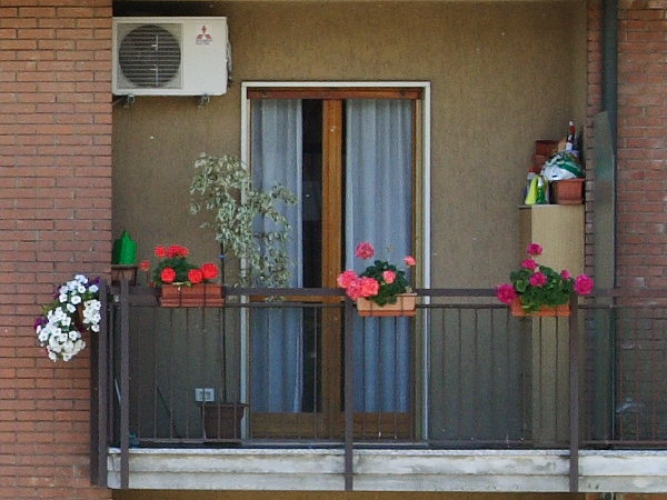

Altro piccolo problema è la nitidezza!!!! ecco due foto identiche la prima originale uscita dalla macchina la seconda ripassata in CS2 (forse anche troppo)
Ma è possibile che tutte le foto che escono da una digitale devono avere un ritocco in post produzuine..... tipo maschera di contrasto per ravvivare il dettaglio??? boh le cose so due... o non so fotografare (plausibile non voglio dire il contrario) o c'e qualche problema!!!! mah!!!
Cmq scatto effettuato a 55mme a F 5.6 con lente del kit 18-55
normale non CS2
 Dimensione:  50.17 KB
 Visualizzato:  File visto o scaricato 2401 volta(e)
CS2+ma schera contr+colori vari+liv
 Dimensione:  58.21 KB
Crop del punto di messa a Fuoco della foto senza ritocchi
 Dimensione:  81.18 KB
 Visualizzato:  File visto o scaricato 2396 volta(e)

Per ciò che riguarda l'autofocus, a me sembra che non ci sia niente
che no va: il fuoco è esattamente dove dici tu.
Per ciò che riguarda la nitidezza, cosa posso dire? Certo da un file di max
90Kb, non è che si possa valutare molto; inoltre il 18-55 non è che abbia
una risolvenza da primato, è pur sempre un'ottica da kit; ed infine, è
risaputo che nelle reflex un pò di ritocco è sempre auspicabile, per questo
motivo, secondo me, coviene scattare in RAW e far "sbocciare" la foto
regolando i parametri di cui parli tu. Anch'io, passando dalle foto super
pompate delle compatte alle reflex, sono rimasto iniazialmete deluso
dalle foto fatte con la mia 350D; poi imparando dai "prof" (e qui ce ne
sono molti), mi sono innamorato ancora di più di questa fantastica
passione.

per i test col righello serve un targhet vicino al righello.. con tutte quelle righe è naturale che l'af potrebbe cannare. oltretutto in scatti troppo ravvicinati un po di errore è probabile
......giusto; inoltre il test andrebbe fatto con la macchina inclinata di 45°.
Tuttavia non mi sembra che ci siano particolari problemi.

1. La messa a fuoco sembra corretta, ma ti conviene usare una mira che consenta al sensore di effettuare la messa a fuoco su un punto certo, tipo quella scaricabile qui: http://www.focustestchart.com/chart.html
2. Per quanto riguarda la nitidezza ti converrebbe davvero scattare in RAW per poter avere un'idea più precisa: dal crop postato sembra che ci sia un leggero fuori fuoco, ma è anche vero che l'obiettivo del kit, soprattutto a 55mm, è veramente poco nitido, anche al centro.
Maledizione l'inglese!!! cmq quando ho tempo faccio la prova corretta tramite questo link che mi hai dato.
considera che sono stato attentissimo a fare quella foto.... il fuoco è teoricamente a l centro della foglio rossa quella del crop per intenderci... ma nulla al 100% rende in quel modo!!! intendo senza nessun intervento in post!!!
ma veramente il 18/55 a 55 è cosi penoso?? boh forse non lo è....ma e sono io che esigo troppo!!!! mah!!!!
dimenticavo che fra le altre cose ho anche impostato al massimo la nitidezza delle opzioni della macchina!!!

hai scattato con l'ottica kit alla massima escursione focale e a tutta apertura... cosa pretendi? Wink

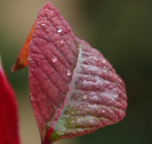

Come già detto, almeno in parte è colpa dell'obiettivo che a 55 mm e tutta apertura non è un mostro di nitidezza:
EF-S 18-55 a 50mm a f/5.6
 Dimensione:  71.95 KB
 Visualizzato:  File visto o scaricato 2238 volta(e)
EF 50mm f/1.4 a f/5.6
 Dimensione:  76.4 KB

ti ripeto non ho prorpio metri di paragone... qullo che mi stai facendo vedere mi lascia Surprised Surprised Surprised Surprised Surprised
altre persone?? altri esempi... chiaramente senza andare sulle serie L??

No, convertiti e croppati entrambi con Digital Photo Professional (nitidezza=3), e considera che convertendo alla massima qualità la differenza tra le due immagini è sostanzialmente maggiore (ma la dimensione dei file si qudruplica).
Di seguito l'obiettivo del kit a f/8.0: un pò migliora, ma rispetto all'ottica fissa non c'è confronto.

Dove possibile conviene chiudere di uno stop rispetto alla massima apertura per salvare i bordi.
Per assurdo, temo che le focali su cui si comporta meglio siano proprio quelle intorno ai 40-50mm.
Ulteriore problema è che i crop che ho postato sono abbastanza vicini al centro: ai bordi è peggio e comincia pure la vignettatura.
Per ultimo ti allego il crop del 24-105 L sempre a 50mm e f/5.6.
Appena ho tempo carico da qualche parte i file NON COMPRESSI con le foto di prova di tutte le mie ottiche a 35 e 50mm, compresi quelli fatti con il 35L che ho scriteriatamente appena venduto ad un iscritto al forum.
EF 24-105 L f/4 a 50mm e f/5.6

senti una cosa.... non vorrei errare, ma il mio occhio continua a vedere più nitido il 50ino è possibile??? Trattieniti Trattieniti Trattieniti
Non c'è dubbio!
Comunque il mio non è il 50 1.8, ma il 50 1.4, anche se si dice non esserci grande differenza di resa tra i due. Io ho venduto l'1.8 e comprato l'1.4 essenzialmente perché a diaframmi aperti non mi convinceva la precisione della messa a fuoco di quello più economico.
