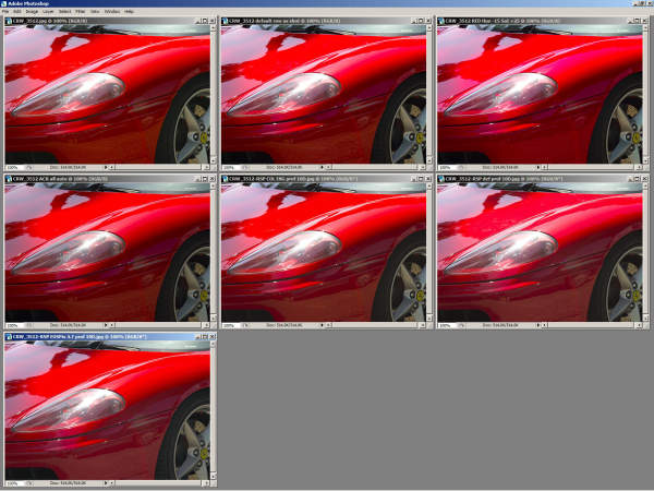

ciao, rieccomi!
ho provato un po' il tuo settaggio, su cui credo occorra lavorare un po' nei vari casi... sono sicuro che non esiste un 'profilo' universale, ma xche' non si riesce ad ottenere 'semplicemente' cio' che e' nel jpg prodotto dallo scatto?
mi spiego: scatto in raw, col jpg 'embedded', e la foto presa per prova e' caratteristica di un 'famoso' rosso... Smile
ho confrontato lo scatto in jpg estratto dal raw con tutto quanto sono riuscito a produrre con settaggi standard e con quelli da te suggeriti, con PS CS2 e RSP con e senza Color Engine. ... alla fine io continuo a preferire il jpg!! Very Happy
[url=http:///photo/p4u/Clipboard RED confronti.jpg]qui[/url] trovi lo screen capture full size.
Ogni prova ha nel titolo della foto la descrizione di come e' stata ottenuta. la prima in alto a sin. e' il jpg estratto, seguono poi da sinistra a destra, dall'alto in basso:
ACR 3.4 tutto as shot no auto
ACR 3.4 as shot no auto, RED Hue -15 RED Sat +25
ACR 3.4 as shot ALL auto RED sat +5
RSP + COL.ENG. 10D tutto as shot
RSP internal 10D profile as shot
RSP + EOSPix 4.7 10D profile as shot
sharpen disabilitato ovunque
 Dimensione:  52.44 KB
 Visualizzato:  File visto o scaricato 776 volta(e)

stefan0n
Iscritto: 31 Ott 2004
Messaggi: 3446
Località: napoli
MessaggioInviato: Mer 07 Giu, 2006 8:28 pm    Oggetto: Rispondi con citazione
stefan0n ha scritto:
ciao, rieccomi!
qui trovi lo screen capture full size.
il link giusto e' qui:
sorry Imbarazzato Imbarazzato

Quoto il fatto che le correzioni "di fino" debbano essere adattate all'immagine da elaborare.
CMQ i rossi che ACR ti estrae dai files della tua 10D sono assai più fedeli di quelli che restituisce a me con i *.CR2 della 350D Crying or Very sad
E' vero che nel tuo caso i rossi dei JPEG in-macchina (e IMHO anche quella dei converters proprietari) sono + profondi ma perlomeno come punto di rosso mi pare che ci siamo Ok!
I *.CR2 della 350d "virano" proprio all'arancio con ACR3.x, purtroppo, da qui la necissatià di intervenire Smile
Molto meglio la resa cromatica di C1Pro e RSP+CE.
