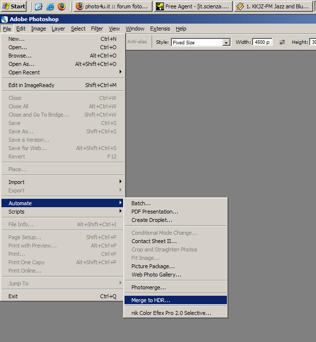

scusate ma come si fà per aprire quasta funzione in cs2 ?
sotto quale menù a tendina si trova...
Canon EOS 1100D www.lisca.it <°(((< Le mie foto
mingus
Iscritto: 12 Apr 2005
Messaggi: 3983
MessaggioInviato: Mer 23 Nov, 2005 8:23 pm    Oggetto: Rispondi con citazione
Ecco...
