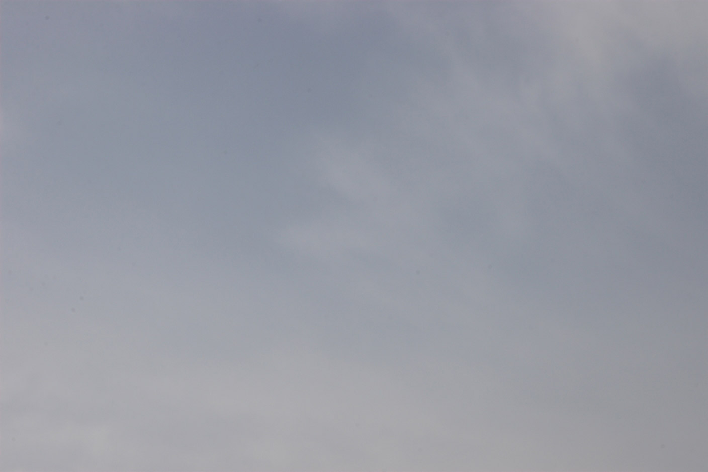

La situazione del sensore a f22 è questa.
Per ora l'ho pulito con una peretta piccola e di più non riesco a pulirlo...domani voglio provare a prendere un clistere "professional" in modo che butti + aria sul sensore.
Mi piacerebbe provare a pulirmelo con i vari PEC PAD e roba varia ma non ho ancora ben chiaro cosa serve e come farlo.

Tienilo così,sinche non si vedono nelle foto Ok!

si notano pochissimo Wink Wink

se nelle foto non si notano, io tirerei così.....è quello che fo io...

promaster, vai qui che c'è una guida dettagliatissima, anche troppo... Very Happy
http://puliziaccd.altervista.org/
ma non lo pulire fino a quando non si vedono i puntini nelle foto! Wink
e ricorda che la prima pulizia è in garanzia!

mica è troppo sporco..prova ancora a soffiare,se non viene via allora spuntina in ps e via, cmq non conviene aspettare che il sensore sia sporco se la macchina si usa spesso e con frequenti cambi lente sarebbe opportuno soffiare spesso,quella guida li in effetti è buona ma un po troppo laboriosa,io ho provato il metodo a secco con pennello e aria,l'unica cosa che mi sento di consigliare è stare attenti almeno la prima volta dato che almeno nel mio caso il sensore presentava ai bordi una sostanza grassa credo un residuo di lavorazione che si è spalmata e ho dovuto poi rimuoverla pian piano il giorno seguente dopo aver lavato il pennello, non consiglierei almeno le prime volte di spennellare dai bordi al centro ma al contrario dal centro verso i bordi.
