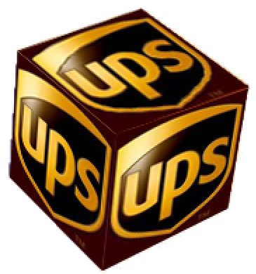

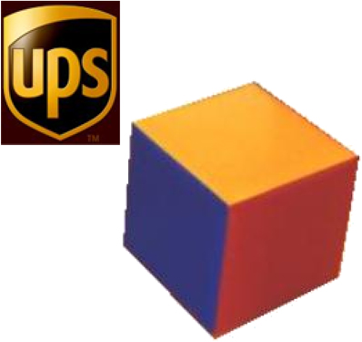

ecco qui, ho fatto una prova veloce con il metodo che ti ho detto, duplicando su tre livelli lo stesso logo e poi trasformazione libera, distorci, andando a posizionare gli spigoli del logo in corrispondenza dei vertici del cubo...
spero di aver capito quelle che sono le tue intenzioni....
ecco gli elementi
 Dimensione:  50.83 KB
 Visualizzato:  File visto o scaricato 720 volta(e)
questo è il risultato veloce....
 Dimensione:  77.81 KB

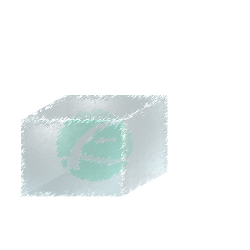

Ho provato in due minuti, costruendo anche il cubetto ed il risultato è questo.
si può fare mooolto meglio.
Claudio Ok!
