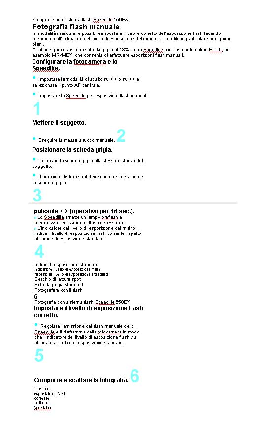

Il sistema in manuale del flash sarà pure una cosa carina ma se io devo rprendere ad esempio un insetto su un fiore e, prima di poter scattare devo mettere il grigio kodak fare l'esposizione in manuale, fare i prelampi etc etc etc......il mio caro insetto nel frattempo chissà dov'è già andato.
Il metodo TTL è sicuramente il metodo migliore per cogliere l'attimo....
