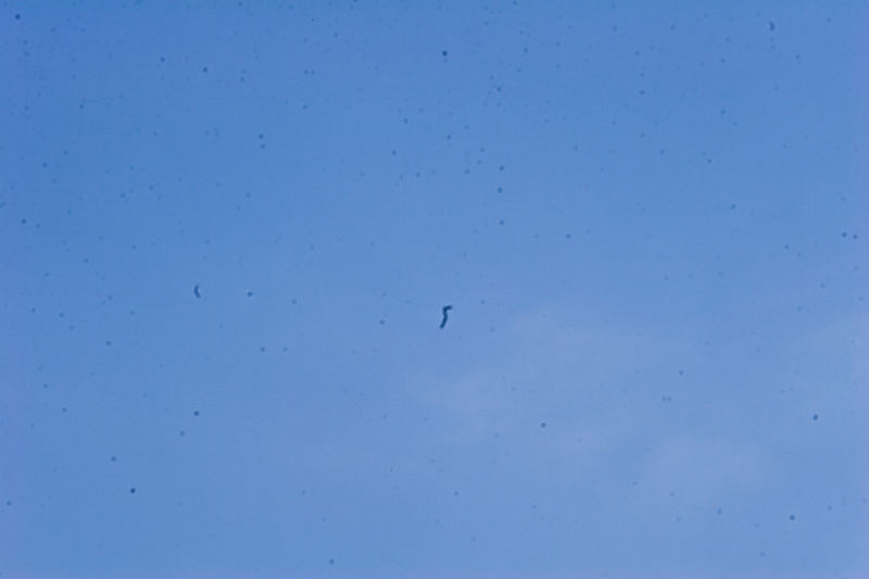

MessaggioInviato: Ven 09 Giu, 2006 2:19 pm    Oggetto: Rispondi con citazione
non è un problema di sensore sporco!!! Volete vedere un sensore sporco? eccolo qui!!! Very Happy Very Happy Very Happy

#Paolo Guidetti#
Iscritto: 12 Apr 2006
Messaggi: 5641
Località: Appennino Reggiano (RE)
MessaggioInviato: Ven 09 Giu, 2006 2:45 pm    Oggetto: Rispondi con citazione
ma c'hai fritto il gnocco su quel sensore??? Very Happy Very Happy Very Happy Very Happy Very Happy Very Happy

gitantil
Iscritto: 18 Ott 2005
Messaggi: 2462
Località: Palermo
MessaggioInviato: Ven 09 Giu, 2006 3:32 pm    Oggetto: Rispondi con citazione
no è il sensore enigmistico basta unire i punti e scoprire l'immagine misteriosa

MessaggioInviato: Ven 09 Giu, 2006 4:48 pm    Oggetto: Rispondi con citazione
se il puntino rosso è comparso solo la notte, è solo un problema momentaneo.
Se compare anche di giorno con poca luce....la vedo dura.
Strano che non sia possibile fare il pixel mapping direttamente in "macchina": la mia E-1 lo prevede.
Sì, Victor, credo di poterti dire che non un problema di pixel difettosi.... Surprised ....mai visto un sensore così; che aspetti a pulirlo o viene la donna delle pulizie solo una volta a settimana? Rolling Eyes

MessaggioInviato: Ven 09 Giu, 2006 5:53 pm    Oggetto: Rispondi con citazione
unclemax ha scritto:
Il puntino purtroppo si vede anche nelle foto con luce diurna e con qualsiasi settaggio ISO. Comunque ho chiamato il centro di assistenza Canon e mi hanno detto di inviarla con spese di corriere a carico loro, essendo in garanzia... Suppongo che sappiano cosa fare, probabilmente risolvono con una rimappatura.
non ti preoccupare, se non riescono cambiano il sensore! Wink
Per Palmerino, non la donna delle pulizie, ma una ditta!!!! Wink Smile
