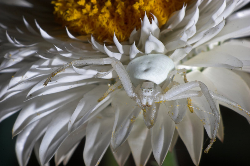

La Macrofotografia è un tipo di scatti, che trovo molto interessante, da molti anni seguo attentamente ciò che viene
proposto su riviste, o in rete, tuttavia, un pò anche per pigrizia,
trovo noioso, ricorrere ad obiettivi invertiti, con tubi di prolunga o soffietti, preferirei usare un obiettivo, specificatamente
dedicato al digitale; ma in previsione dell'acquisto di una dsrl olympus,
vedo che in catalogo c'è solo il 35 ed il 50mm, non metto in discussione la qualità di queste ottiche: ho avuto modo di
apprezzare, alcuni scatti, realizzati con essi;
ma ho ancora nella mente, uno scatto realizzato con il Sigma Apo Macro EX 180mm f3,5 adoperata con due
moltiplicatori di focale Apo-Sigma: un 2x sul lato verso l'obiettivo,
e con subito dietro l'1,4x ( non so bene a che ingrandimento si arriva con tale configurazione ), il corpo macchina usato
era a pellicola. La foto di cui parlo, è su una rivista di qualche annetto
fa, il soggetto ripreso, è la testa di un calabrone, in cui grazie a questo eccezionale ingrandimento,
si possono vedere addirittura le macchie oculari, arrivando quasi al limite della microfotografia, credo che più di così da un obiettivo macro, non si possa pretendere,
capirete, quindi il mio desiderio di dotarmi di una simile attrezzatura,
anche perchè per riprendere soggetti del genere, è preferibile usare ottiche di focale lunga, con cui potersi mettere a
maggior distanza.
In virtù di ciò volevo chiedervi, se è possibile montare tale ottica sulla E1, e se qualcuno si è attrezzato in tal modo e con
quali esiti, oppure se è possibile raggiungere un identico risultato,
in altro modo ( spendendo meno ).
Joe

per macro spinta, se il sistema digitale ha un sensore meno ampio è avvantaggiato: infatti prima si usava il 35mm perchè il medioformato era meno pratico e sicuramente il 4/3 e l' aps, hanno dei vantaggi sul 24x36.
Detto questo, per quello che vuoi fare tu ti consiglio alcune strade: acquistare il Sigma 150mm F:2,8 EX (perchè più luminoso: nella macro si fà presto ad oscurare il mirino a causa del tiraggio), da moltiplicare con il 1,4x e magari con un tubo di prolunga (credo sia meglio utilizzare il moltiplicatore tra la reflex ed il tubo di prolunga).
Usare un' ottica più luminosa macro: tra poco uscirà quasi sicuramente lo Zuiko digitale 100mm f:2 che potresti moltiplicare con l' 1,4x originale e sempre il tubo di prolunga (costicchiano queste soluzioni).
Altra alternativa: usare lo Zuiko Om 90mm f:2 macro con il pregevole anello telescopico Olympus o il soffietto: dovresti raggiungere ottimi ingrandimenti (se vuoi faccio una prova sulla E-1 per verificare la minima distanza di "lavoro" e l' ingrandimento raggiungibile).
La foto che hai postato è facile farla....in studio: di solito di lascia l' insetto nel freezer (senza esagerare) e poi lo si fotografa sotto una luce già "studiata" (si può creare anche uno sfondo confuso, se non si vuole il classico nero alle spalle del soggetto).
Oltretutto puoi migliorare la profondità di campo senza usare il diaframma molto chiuso; lo specialista è Stebonet, che usa con molta bravura il programma specifico per questo...vai su:
http://forum.aceboard.net/179783-1002-1659-0-Test-programma-HELICON-FOCUS.htm
L' unico limite: il soggetto deve essere immobile....ibernato, appunto!

No, no....frena un' attimo.
Gli unici macro Sigma per il 4/3 sono il 105 ed il 150 (e scusa se è poco).
Comunque già con lo ZD35 e lo ZD50+ il tubo EX25 si ottengono degli ingrandimenti notevoli.
Considera inoltre che lo ZD50 è forse la migliore lente progettata per il 4/3: ha una incisione da paura, è molto compatto, abbastanza veloce ma con un autofocus precisissimo.
Anche lo sfocato non è niente male ma.....mi raccomando: niente ritratti.
