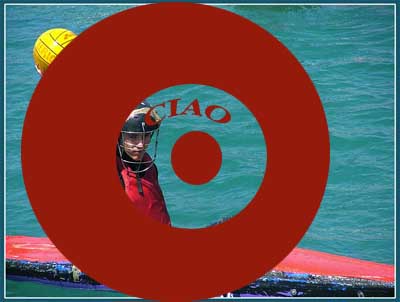

Intendi tipo cosi'?
 Dimensione:  31.58 KB
 Visualizzato:  File visto o scaricato 1689 volta(e)

apri il file in PS
selezioni le zone colore.
nella palette livelli duplichi il livello.
cancelli il livello con il lucchetto e lasci quello appena creato.
selezioni la parte bianca tutta con il tsato canc la elimini.
salvi in f.to .psd.
FINE.
quando apri una foto, apri pure il file con il loghetto elo trascini dentro; se troppo grande/piccolo lo ridimensioni e poi se vuoi puoi arricchirlo con un effetto rialzo con ombra che poi sulla foto sara' piu carino.
dovrebbe esser tutto....

MessaggioInviato: Mer 18 Ago, 2004 1:14 am    Oggetto: Rispondi con citazione
Si, intendevo proprio quello.
Domani provo con quanto detto da MANNA.
