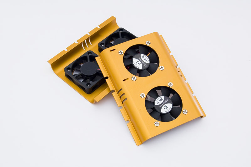

Il tuo post capita a fagiuolo.
Ero stato tentato anche io da una soft box, ma per mia fortuna non ho proseguito nell'ordine.
Ho preso da Ikea una coppia di DINGE, che con annesse lampadine da 25W sono venute meno di 10€.
Avevo a casa una piantana alogena, ma anche questa volendo la prendi da Ikea con pochi €.
Con un cartoncino bristol bianco (50 cent), ho ottenuto il risultato allegato.
NESSUNO FOTORITOCCO, solo una leggera regolazione dell'esposizione e della temperatura del bianco nella conversione del RAW.
Due luci Ikea (DINGE) con faretto spot 25W. Puntamento: verso l'alto, con luce diffusa in ambiente.

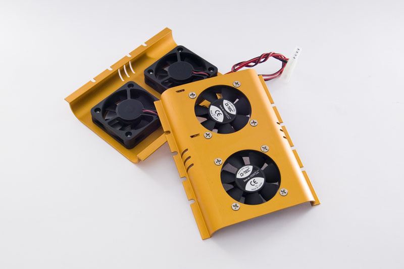

Due luci Ikea (DINGE) con faretto spot 25W + piantana alogena. Puntamento: verso l'alto, con luce diffusa in ambiente.

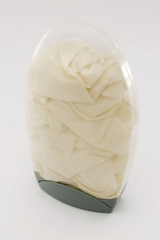

Allora, un oggetto qualsiasi: una confezione di guanti di lattice... Very Happy

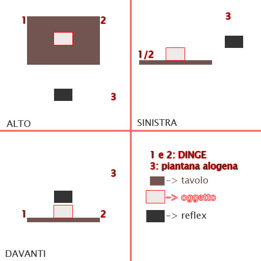

La seconda immagine e' uno schema (spero comprensibile) di come ho disposto le luci. Mancano i piedi del tavolo, quello della piantana e il cavalletto della macchina fotografica. Wink

Grande Ok! Ho capito benissimo!

Credo che qualsiasi portalampada economico farebbe al caso tuo. Unica nota: le dinge sono traslucide a lato, e non credo si possa trascurare come particolare per la diffusione della luce. Wink
L'importante e' creare una luce diffusa nell'ambiente: in questo modo l'illuminazione di base e' bella che fatta. Poi ti devi preoccupare delle ombre (utili per dare tridimensionalita' al soggetto): se ti accontenti di quelle create dalla luce diffusa, saranno morbide e appena accennate. Se invece punti ad un effetto piu' incisivo, devi optare per un luce diretta (magari piu' di una, messe in competizione).
